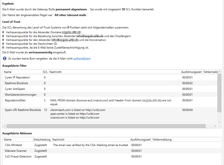

die Regel "All other inbound Mails" greift in diesem Fall. Dort ist auch die Aktion CSA-Whitelist aktiv. Der Auszug ist vom Tab "Empfänger" in der Nachrichtenverfolgung.
Hier der Tab Überprüfung:

#4
Hallo René,
hier bedarf es für das ideale Verhalten noch eine Änderung von uns im NSP.
Die CSA Whitelist wird nämlich von den Aktionen in einen Filter umgewandelt werden und dort dann ausgleichend SCL Punkte vergeben.
Um das angesprochene Verhalten zu erreichen muss momentan global unter: Konfiguration -> Erweiterte Einstellungen -> Level-of-Trust-Konfiguration im Tab: Allgemein der oberste Punkt "Verhalten für vertrauenswürdige E-Mails" angepasst werden.
Standardmäßig ist hier "Filter ausführen" eingestellt, es kann aber auf "Filter überspringen" umgestellt werden Smile
