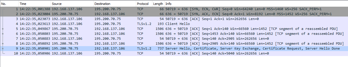

Etwas umständlicher: Wireshark installieren und einen Filter auf 389 setzen und schauen was da passiert, der Traffic ist ja nicht verschlüsselt.

Die Keys werden von der Gatewayrolle gesucht, also das Tool von dort aus ausführen oder wie gesagt, du schaust mal mit wireshark und setzt einen Filter auf 389.

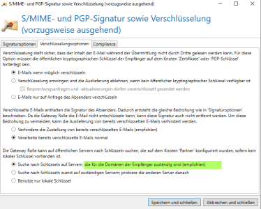

Habe ich gerade geprüft, kann ich bestätigen. Es wird nur dann auf dem Server gesucht wenn das ausgewählt ist:
Suche nach Schlüsseln zuerst auf zuständigen Servern; probiere die anderen Server danach

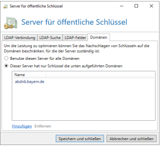

Das Verhalten ist auch richtig, da du hier nichts hinterlegt hattest:
siehe Bild 1
du hattet, wie du schon selbst festgestellt hattest, dies hier ausgewählt ...und dann sucht der NSP da halt auch nicht Wink
siehe Bild 2
