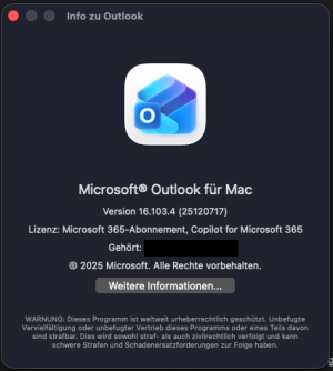

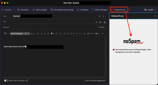

ich habe das AddIn gemäß der Anleitung eingerichtet und es ist auch nach einiger Zeit automatisch in unseren Outlook-Installationen erschienen, sowohl bei unseren Windows-Notebooks (mit Outlook 32bit) als auch unseren MacBooks mit neuem Outlook.
Allerdings erhalten wir alle beim Anklicken folgende Fehlermeldung:
Wir nutzen NSP Server in der Version 15.4
Was mache ich falsch?

Der Meldung nach hast du das Cloud Add-In ausgerollt ^^
Einmal komplett entfernen und neu deployen. Unbedingt drauf achten, dass „Server“ in der Manifest URL drin steht 😋
Also wenn man den Fehler hat (so wie wir gerade), dann Addis komplett weg, warten und mit 15.7 neu ausrollen?
Genau so ist es. Ggf. kann ich heute im Laufe des Tages auch was zum Release sagen.
Hi Jan,
ich habe gestern das Update auf 15.7 durchgeführt und im Anschluss das AddIn gemäß Anleitung oben mit dem Link aus unserer Server-Installation neu deployed - leider mit demselben Ergebnis wie vorher - Fehler bei der Authentifizierung.
Was nun?
LG und vielen Dank schon jetzt
Dominik
die 15.7 ist ja neu und der Artikel dazu auch: https://docs.nospamproxy.com/Server...dd-in/outlook-add-in-web-email-deployment.htm
das hast du wirklich so gemacht? Also dir die Manifest URL aus der NCC geholt?
ja, genau so habe ich es gemacht - mit der URL aus dem NCC.
PS: Können uns das gern zusammen anschauen ;-)
