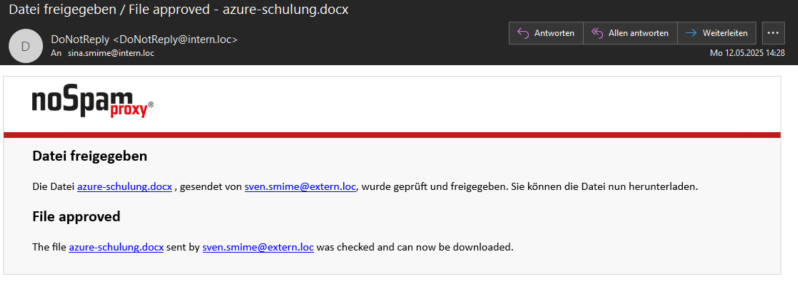

um es konkret zu machen, so sieht eine Mail an den User aus, wenn der Anhang freigegeben wurde:
der User muss dann nur auf den Dateinamen klicken
