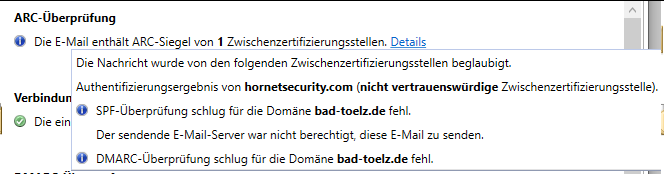

Hallo.
Habe eine erwünschte Mail von der Domäne bad-toelz.de.
DMARC-Überprüfung ist erfolgreich. DKIM und SPF sind korrekt.
Gesendet wird über hornetsecurity.com. Bei DNS-Überprüfung auch alles okay.
In der ARC-Überprüfung sieht es so aus
Und dazu habe ich Verständnisfragen: (habe das noch nicht ganz für die Praxis verstanden, glaube ich)
  1. Die beiden Hinweise zum Fehlschlag von SPF und DMARC sind die das Ergebnis dieser Prüfungen des Hornetsecurity-Systems, welches dann als ARC-Stempel in den Header geschrieben wurde?
  2. Das wäre dann ja die Mail, die von einem vermutlich internen Mailserver an das Hornetsecurity-GW gesendet worden ist. Also im Szenario mit einem NSP die Mail vom Mailserver an den NSP, der diese dann verschicken soll. Da würde bei uns der SPF-Record ja auch nicht stimmen, da wir den internen Exchange ja nicht im SPF erwähnen. Wäre das dann eine Fehlkonfig im GW von Hornetsecurity?
  3. hornetsecurity.com ist nicht bei den vertrauenswürdigen Zwischenzertifizierungsstellen dabei - wäre Ergebnis im NSP hier anders, wenn wir die Domäne manuell dort hinzufügen würden?
  4. Wie entscheidet Ihr, ob Ihr weiteren Domänen bei ARC vertraut und diese damit manuell im NSP hinzufügt?
Danke vorab für Eure Infos.
richtig
denke ich nicht, es kann auch einfach eine weitergeleitete Nachricht sein, in der der Absender nicht umgeschrieben wurde...
ja
