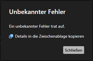

beim Versuch unsere Disclaimer-Regeln zu bearbeiten (egal welche) erhalte ich folgende Fehlermeldung:
Die Details aus der Zwischenablage helfen mir aber leider auch nicht weiter:
Original error message: Unknown - Request_ResourceNotFound: Resource 'e3e7ccd1-fc64-4df7-a5b3-d0e7c8dc15e6' does not exist or one of its queried reference-property objects are not present.
Http status: 400 ()
Stack: Error:  (400)
    at new t (https://portal.nospamproxy.com/disclaimer/924.81cad17edb681fcfb615.js:2:36698)
    at https://portal.nospamproxy.com/disclaimer/924.81cad17edb681fcfb615.js:2:513423
Kann mir da jemand mehr zu sagen?
