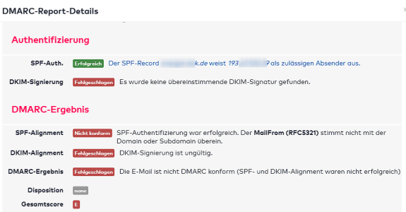

Wir nutzen seit einigen Wochen das nicmanager DMARC-Reporting. Habe eben nach dem Weihnachtsurlaub mal reingeschaut und mir sind einige Fehler aufgefallen. Der tiefere Einstieg in die Reportings des nicmanagers erfolgt bei uns hoffentlich im Februar oder März diesen Jahres - somit kann ich da noch nicht so auf wirkliche Erfahrung und möglicherweise bekannte Probleme mit solchen Reports zurückgreifen.
In der Vergangenheit gab es ja das Problem, dass die "Automatische Antwort" vom NSP da einige Schwierigkeiten hatte, diese anscheinend korrekt mit DKIM zu signieren. Ich hatte dazu in 2022 eine Anfrage - dann noch was aus 2023 dazu gefunden. In https://forum.nospamproxy.com/threads/nsp-version-15-5-0.1473/post-8263 ist vermerkt, dass mit 15.5 wohl "DKIM-Signing von Autoreplys, ID: 16038" enthalten sein soll. Wir sind auf 15.6.
Die Fehler für vermutlich die Autoreplys scheine ich aber fast nur von Exchange Online Systemen zu erhalten. Ein Report vom 23.12.25 mit einem Eintrag kommt von "Enterprise Outlook". Da in den Details die Ziel-Domäne eingetragen ist, finde ich die Mail im NSP. Und dort hat Microsoft die Mail angenommen. Der DMARC-Report zeigt an:

Hallo Martin,
da du schreibst, dass du die E-Mail im NSP siehst: wurde denn DKIM aufgetragen?^^
Wir wissen, dass MS immer noch nicht mit den ECDSA DKIM Signaturen klar kommt ob das aber auch bei DMARC reports Einfluss hat weiß ich nicht.
Hallo Jan.
Laut "Aktivitäten" wurde DKIM eingetragen.
In der Konfig zu s2019 im NSP ist dann s2019r... und s2019e... eingetragen. Somit müsste die Mail beide DKIM-Signaturen erhalten haben.
Dann wird dem auch so sein und im Exchange läuft was nicht korrekt :S
Inwieweit du das da loggen kannst weiß ich leider nicht.
