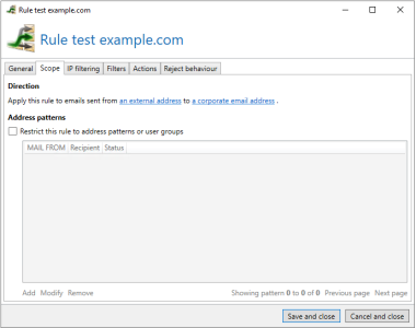

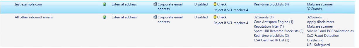

Es gibt eine dedizierte Regel für diese Verbindung:

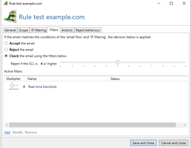

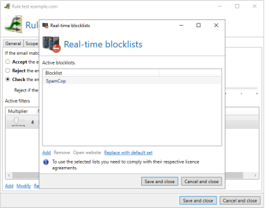

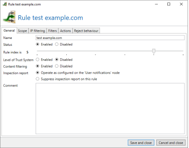

Die Regel ist wie folgt konfiguriert:
Den Parameter "Level of Trust System" habe ich deaktiviert, weil ich im Reiter "Filter" keinen Reputation Filter" hinzufügen wollte.

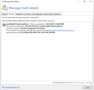

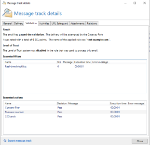

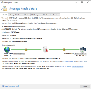

Nach der Konfiguration habe ich eine Test E-Mail mit dem obengenannten Absender und Empfänger verschickt. Ich sehe den Eintrag auch sofort im Message Track und im Postfach des Empfängers. Nachstehend die Infos aus dem Message Tracking.

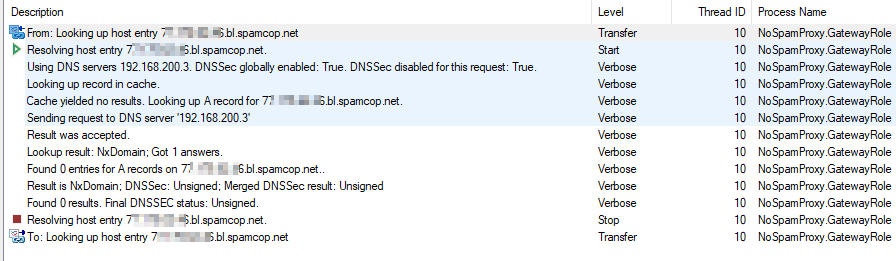

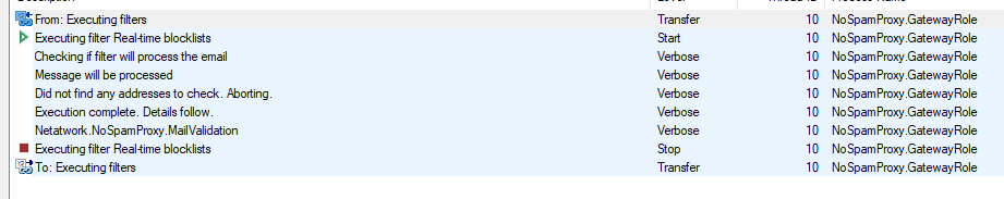

Done. Ich muss sagen ich bin von eurem Format und der Fülle der Informationen im Logfile begeistert. Hat ein bisschen gedauert, bis ich es lesen konnte. Das ist absolut ein vorbildliche Implementierung. Ich bin wirklich von den Socken! :love: Was ich noch nicht verstanden habe, warum die Datei in ein GZ und nicht klassisch ZIP Archiv verpackt wird?!

1. In meiner Test Umgebung verfügt der sendende SMTP Client über keine öffentliche, sondern eine private IP-Adresse. Das hat zur Folge, dass der Filter mit den DNS Blacklist(s) keine Prüfung durchführt. Vermutlich habt ihr dort eine Prüfung eingebaut, welche private IP-Adressen nach RFC 1918 erkennt und den Prozess abbricht bzw. überspringt.
In einer Umgebung, in der die Gateway Rolle über eine öffentliche IP-Adresse erreichbar ist, werden dann auch Filter, DNSBL erfolgreich angewendet.
2. Die Abfrage der konfigurierten DNS Blacklist erfolgt durch die Gateway Rolle. Diese richtet die DNS-Anfrage an den DNS-Server, welcher auf dem Netzwerk Adapter des Windows Servers, auf dem die Gateway Rolle installiert ist, eingetragen ist. Entgegen meiner Annahme erfolgt keine Abfrage direkt bei Nameserver, der die DNSBL bereitstellt.
Warum ich auf der Firewall keine Verbindung gesehen habe lag daran, dass der DNS-Server 192.168.200.3 die Requests auf Grund einer ACL blockiert hat.
