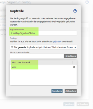

du kannst das legacy ol addin nutzen oder auch das neue: https://docs.nospamproxy.com/Server...dd-in/outlook-add-in-web-email-deployment.htm
Alternativ kannst du auch das Disclaimer Modul des NSP nutzen, der das in die Mails rein schreibt... Vorteil, du könntest bei einem Reply den vom NSP gesetzten Disclaimer auch wieder entfernen lassen.

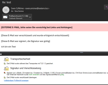

Könnte dann so aussehen, unten sieht man auch unserer Legacy Addin:

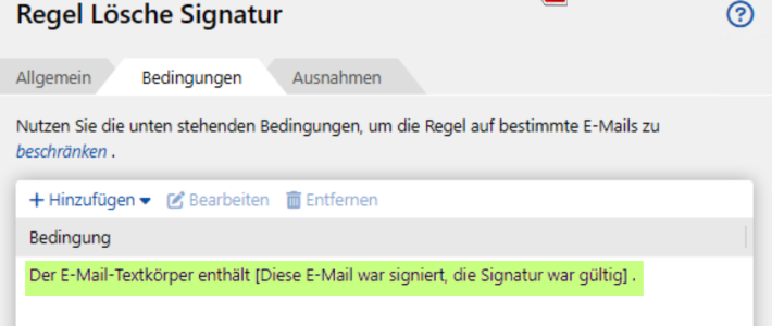

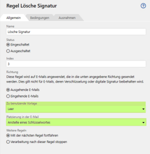

Und zum entfernen bei einem Reply:
