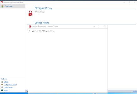

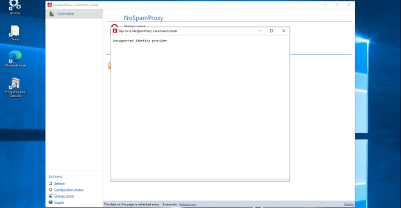

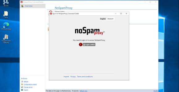

ich habe einen ersten Test mit AD FS durchgeführt. Ich sehe den Anmelde Dialog am NSP CC.

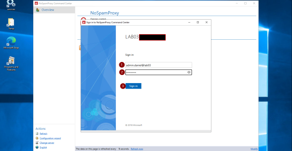

Anschließend erscheint die Anmeldemaske von AD FS.
Danach erhalte ich folgende Fehlermeldung:

Auf Grund der Fehlermeldung nach der Anmeldung an der NSP CC möchte ich behaupten, es liegt nicht an meiner Konfiguration. Einzig, dass der Benutzername keine valide E-Mail-Adresse bzw. UPN ist, welcher mit einer TLD endet, könnte das vermeidliche Problem sein.
Wie können wir nun den Fehler eingrenzen?
Ich habe folgende Kombinationen des Benutzernamens bei der Anmeldung durchgespielt:
  1. admin.daniel@lab03.sub.domain.de (UPN)
  2. LAB03\admin.daniel (Netbios Name der Domäne\sAMAccountName
  3. admin.daniel (sAMAccountName)
  4. admin.daniel@LAB03 (sAMAccountName@Netbios Name der Domäne)
Die Fehlermeldung bleibt in allen Fällen die Selbe.

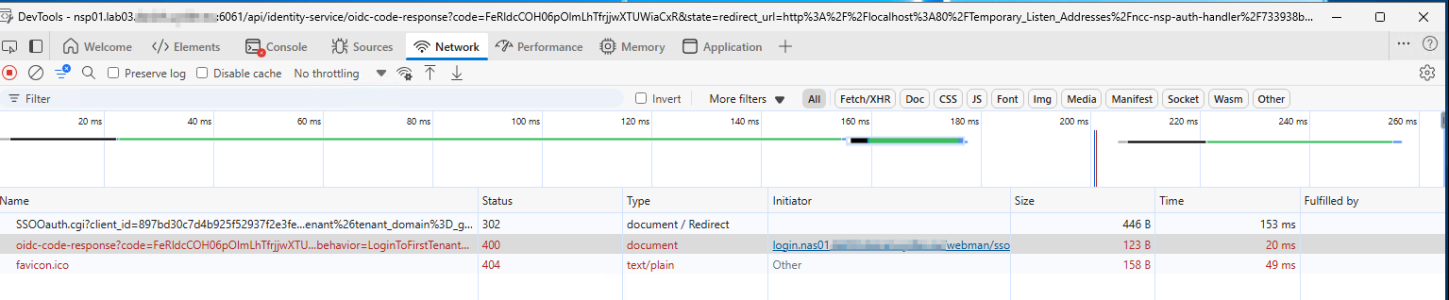

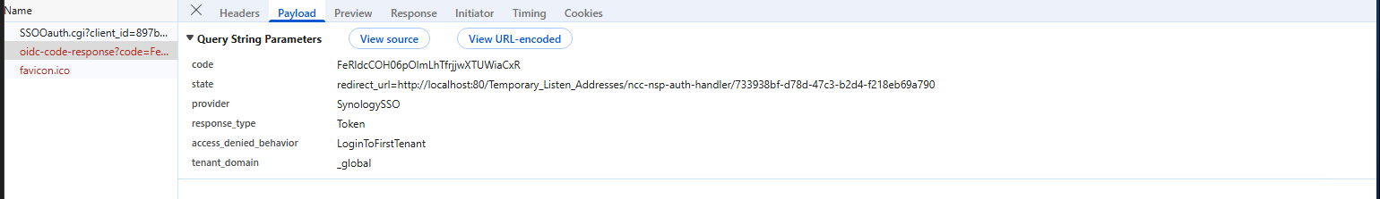

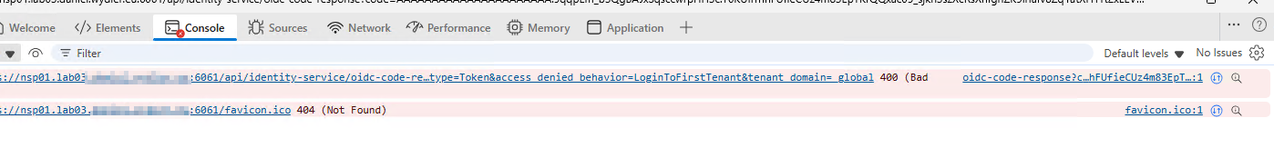

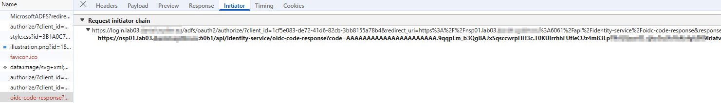

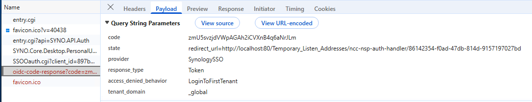

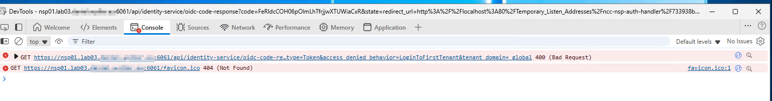

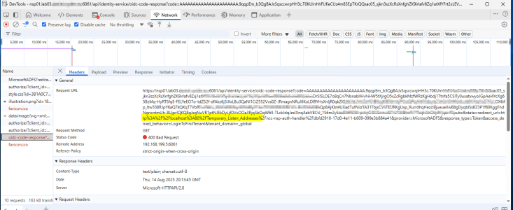

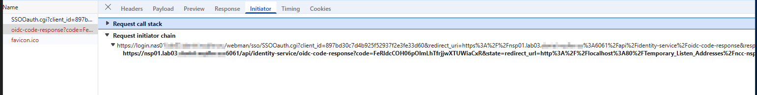

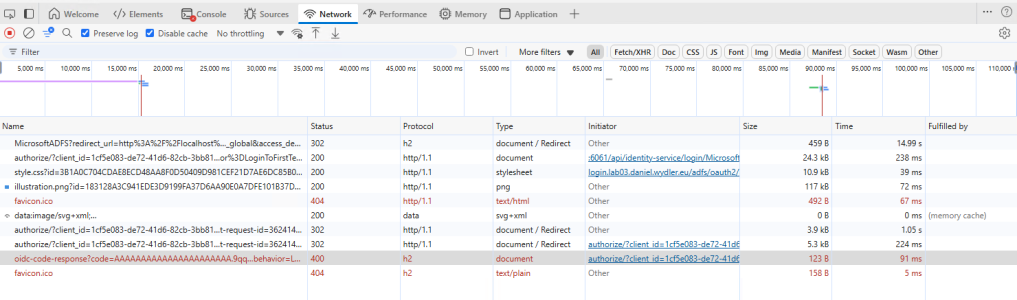

Ich habe einmal das Problem 1:1 reproduziert. Im Reiter "Console" sehe ich folgenden Fehler:

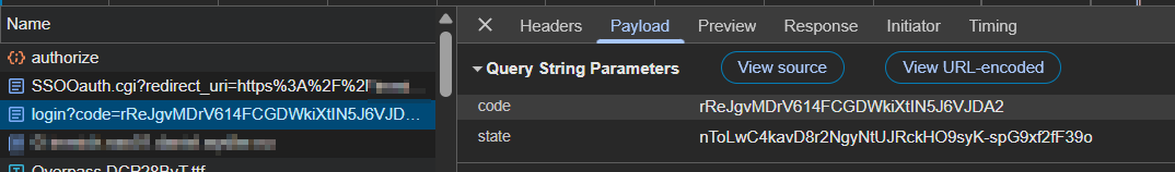

Im Reiter "Network" sehe ich folgende Einträge:

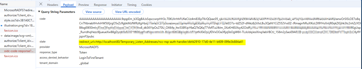

Der HTTP Status Code 400, Bad Request sieht wie folgt aus:
Filtert ihr evtl. auf den Parameter "provider"? Abgesehen davon macht mich die URI "Temporary_Listen_Addresses" stutzig. Ist der Pfad gewollt?
Der Port 80 ist auf jeden Fall auf dem Server, auf dem die NSP Intranet Rolle installiert ist, verfügbar.

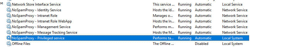

Den Service gibt es bei mir nicht. Folgende Windows Dienste existieren:
Du meinst sicher NoSpamProxy - Intranet Role WebApp?!4

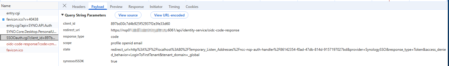

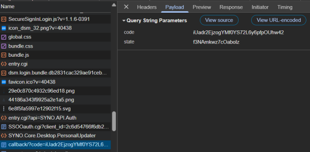

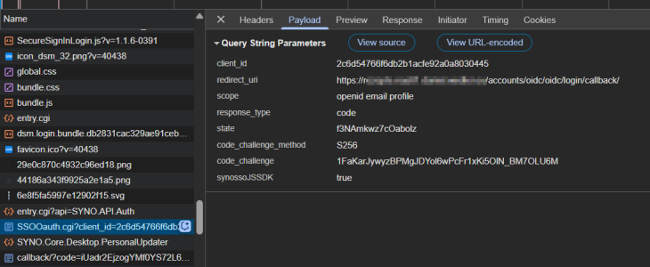

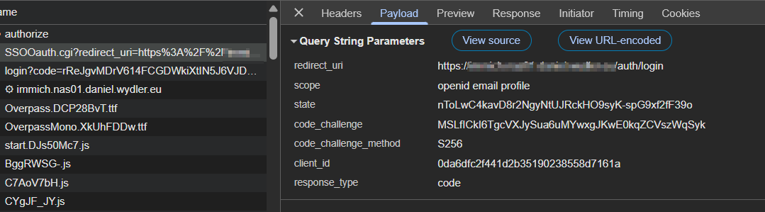

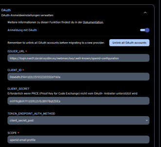

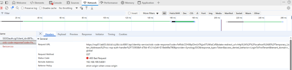

Ich habe mein Glück mit einem weiteren IdP heute versucht. Es Handelt sich dabei um Synology SSO. Auch dort erhalte ich die selben Fehlermeldung nach der Eingabe meiner Zugangsdaten wie bei AD FS.
Die Funktion bezüglich des Discvoery der verschiedenen Endpunkten hat leider nicht funktioniert. Daher habe ich diese über die Well-kown URL von Synology SSO: https://login.nas01.lab03.sub.domain.de/webman/sso/.well-known/openid-configuration ausgelesen.
Nachstehend noch meine OpenID Konfiguration in NSP.
PS> New-NspOpenIdProvider -ClientId "897bd30c7d4b925f52937f2e3fe33d60" -ClientSecret $clientsec -Name "SynologySSO" -DisplayName "Login NAS01" -AuthorizationEndpoint "https://login.nas01.lab03.sub.domain.de/webman/sso/SSOOauth.cgi" -TokenEndpoint "https://login.nas01.lab03.sub.domain.de/webman/sso/SSOAccessToken.cgi" -JwksEndpoint "https://login.nas01.lab03.sub.domain.de/webman/sso/openid-jwks.json"

Nachstehend die Ausgabe von "webman/sso/.well-known/openid-configuration":
authorization_endpoint                : https://login.nas01.lab03.sub.domain.de/webman/sso/SSOOauth.cgi
claims_supported                      : {aud, email, exp, groups...}
code_challenge_methods_supported      : {S256, plain}
grant_types_supported                 : {authorization_code, implicit}
id_token_signing_alg_values_supported : {RS256}
issuer                                : https://login.nas01.lab03.sub.domain.de/webman/sso
jwks_uri                              : https://login.nas01.lab03.sub.domain.de/webman/sso/openid-jwks.json
response_types_supported              : {code, code id_token, id_token, id_token token}
scopes_supported                      : {email, groups, openid}
subject_types_supported               : {public}
token_endpoint                        : https://login.nas01.lab03.sub.domain.de/webman/sso/SSOAccessToken.cgi
token_endpoint_auth_methods_supported : {client_secret_basic, client_secret_post}
userinfo_endpoint                     : https://login.nas01.lab03.sub.domain.de/webman/sso/SSOUserInfo.cgi
By the way: Mit welchen IdPs habt Ihr eure Integration getestet?
Hallo Daniel,
ich bin heute mal dazu gekommen mir das näher anzuschauen.
Das problem scheint im Response der beiden Provider zu liegen.
Im "state" parameter muss nach dem '=' alles URL encoded sein, unserer aktuellen Auffassung nach sieht der OpenID Connect standard das auch so vor, das werden wir aber zur Sicherheit nochmal gegenprüfen und sonst schauen ob wir das gefahrlos einfach immer selbst um codieren können.
Getestet haben wir natürlich mit Microsoft Entra ID, aber auch mit einem Drittanbieter Namens "Ping Identity". Zudem hatte ich in meiner eigenen Testumgebung einen selbst gehosteten Provider aktiv, mit keinem der drei kam es zu Aufälligkeiten.

Hm. Interessant. Ich habe die Zeit natürlich genutzt.
  • Am AD FS ist es die erste Applikation, welche ich mit OpenID/OIDC angebunden habe. Ich nutze aktuell für Wordpress, Netbox, Nextcloud, etc. in der Regel SAML 2.0.
  • Am Synology SSO habe ich über OIDC Open Source Tools wie Immich und Tandoor angebunden. Bei beiden habe ich ausschließlich die Well-Kown URL angeben und der Rest lief out-of-the-box.
Tandoor
Doku: https://docs.tandoor.dev/features/authentication/
SOCIALACCOUNT_PROVIDERS = "{ 'openid_connect': { 'OAUTH_PKCE_ENABLED': True, 'APPS': [ { 'provider_id': 'oidc', 'name': 'SSO', 'client_id': '2c6d54766f6d111111110a8030445', 'secret': 'pszDqYGdmtesttesttesttest5jbkNCkd', 'settings': { 'server_url': 'https://login.nas01.sub.domain.de/webman/sso/.well-known/openid-configuration' } } ] } }"
Immich
Doku: https://immich.app/docs/administration/oauth/
Vielleicht hilft euch die Informationen weiter. Falls zusätzliche Daten euch interessieren, lasst es mich gerne wissen.
Ich habe mir exemplarisch die anderen OIDC Implementierungen angeschaut. Dort ist im Payload im Paramter "state" eigentlich immer nur eine Zeichenfolge (Buchstaben und Zahlen) zu sehen. Was natürlich bedeuten würde, dass dort nichts zu encoden ist.
Immich
Tandoor
NoSpamProxy
Ich kann mir nicht vorstellen, dass die Entwickler von Immich und Tandoor sich nicht an den gültigen Standard halten.
Was mir bei euch auffällt ist, dass der Parameter "redirect_url" bei euch im Wert des Parameters "state" vorkommt. Hab ich so bis dato noch nicht gesehen...
