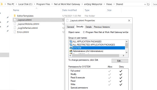

Was ebenfalls gehen sollte und bei mir im Test geklappt hat ist das Anpassen der Berechtigungen auf die Layout Datei. (Screenshot hängt an)
Wir ändern eigentlich nicht viel aktuell am WebPortal und wenn dann mehr im Backend als im Frontend. Durch das Deny Recht kann der Installer die Datei nicht tauschen und alles sollte so bleiben wie zuvor ;) Der Installer ist in meinem Test daran auch nicht zusammengebrochen weshalb ich dir die Idee überhaupt erst vorschlage.
