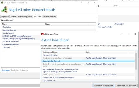

ist es möglich, dass sobald diese Regel aktiv ist und greift, eine selbst erstellte NDR an den Absender raus geht?
PolicyFailureNonDeliveryMessage.cshtml - Hier kann ja nur der allgemeine Text angepasst werden.
Kann man hier eine IF Abfrage einbauen die sagt: Wenn Nachricht wegen Regel XY abgewiesen wurde dann diesen NDR Text?
Oder gibt es eine andere Möglichkeit?
Danke für eure Unterstützung
So ein bisschen von Hinten durchs Auge würde gehen, wenn es sich um eine Blocklistregel handelt.. dann könntest du die Aktion, automatische Antwort zweckentfremden:
Ansonsten sehe ich keine andere Möglichkeit.

ich hätte eine Nachfrage bezgl. der Automatischen Antwort. Wenn eine Mail aufgrund von Filtern abgewiesen wird, füht der NSP die Aktion "Automatische Antwort" nicht aus. Dies zumindest bei mir oder muss dafür ein Haken gesetzt werden, den ich übersehen habe?
Danke und viele Grüße
Dann ist die Aussage mit "So ein bisschen von Hinten durchs Auge würde gehen, wenn es sich um eine Blocklistregel handelt.. dann könntest du die Aktion, automatische Antwort zweckentfremden", aber nicht korrekt. Der Beitragersteller fragt ja nach einem NDR, somit wird die Nachricht eben nicht zugestellt.
stimmt, eine Lösung habe ich dann nicht
