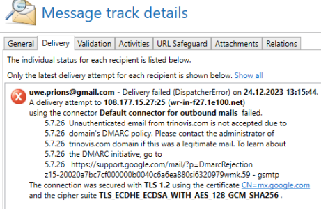

Unser NSP wird vom Exchange gebaute Out of Office Replies nicht los:
Das empfangende System ist in diesem Testfall auch ein NSP: (gmail lehnt die Mails aber auch ab)
Bei den Out of Office Replies scheint etwas zu fehlen... Normale Mails gehen durch.

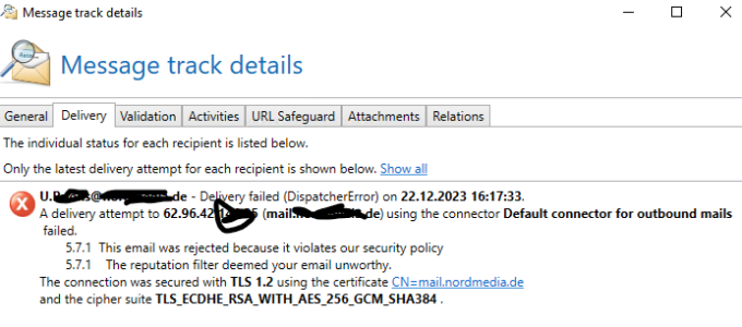

der Fehler bleibt. habe von meinem gmail Account eine Mail an den Kollegen geschickt, der nen externen OutOfOffice Reply eingerichtet hat, dieser Reply bleibt haengen:

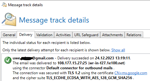

eine normale ausgehende Mail an das Gmail Konto geht durch:

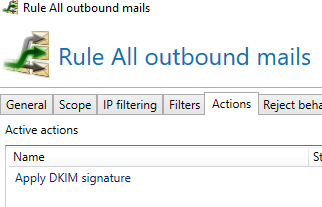

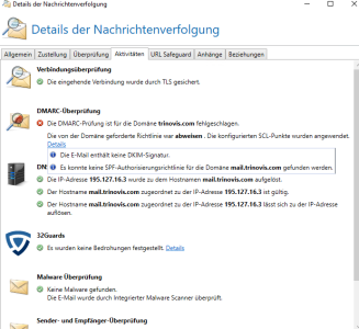

Die E-Mails werden aufgrund fehlender Authentifizierung abgewiesen. Sie müssen entweder per SPF oder DKIM authentifiziert sein. Da ein OOF grundsätzlich einen leeren Mail-From (Envelope-From) aufweist, ist eine DKIM Signatur die bessere Alternative. Durch welche ausgehende Regel werden die OOFs auf dem sendenden System denn verarbeitet? Ist dort die Action für die DKIM Signatur aktiviert? Wenn nicht, bitte nachholen.
Alternativ muss ein SPF-Eintrag für mail.trinovis.com erstellt werden.
Moin Stefan

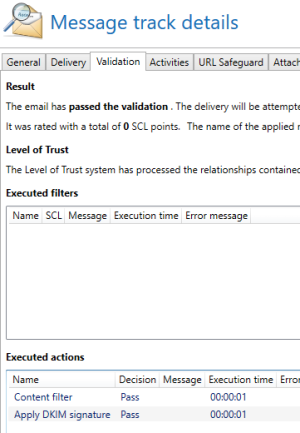

Ich habe nur eine ausgehende Regel, die hat als einzige Action "apply DKIM Signatur".

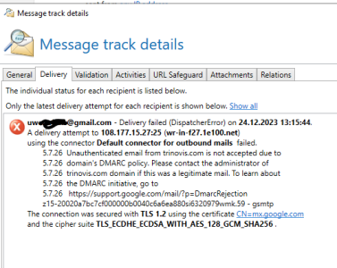

hier nochmal die fehlgeschlagene Antwort: Die hat angeblich ne DKIM Sig verpasst bekommen.
SPF Records haben wir fuer die Domains natuerlich auch. Irgendwie fehlt mir da der Zusammenhang.

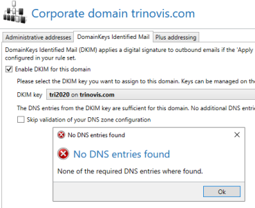

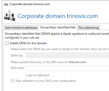

ABER: Ich habe gerade in den accepted Domains gekramt, da scheinen (evtl. nach der Migration auf nen neuen Server im Sommer) die DKIM Keys zu fehlen:

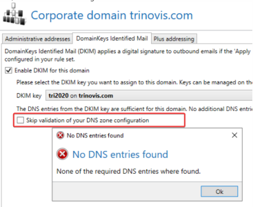

Mal gucken wie ich die da wieder reingefummelt kriege... Einfach auswaehlen geht, die gibt es anscheinend noch: Aber die DNS Ueberpruefung schlaegt fehl, obwohl der DNS EIntrag bei ionos noch unveraendert besteht...
Was nun? DNS Eintraege gegenchecken: Ich glaub ich hab es... Es war nur ein DKIM Eintrag angelegt, nicht zwei. Komisch. Das lief aber mal beim einrichten 2020. ICh trage die mal nach und teste dann nochmal.
Naja...wir fragen den im System hinterlegten DNS und der sagt uns: Eintrag gibt es nicht...weil der DNS garantiert intern steht und es da wirklich keinen Eintrag gibt.

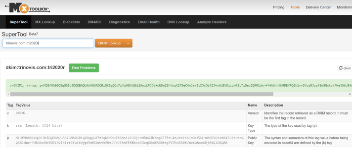

Im Public DNS ist der aber, kannst du immer mit mxtoolbox testen:
Da der also im pub dns ist, kannst du bedenkenlos diesen Haken setzen:
Und da die Keys uralt sind, würde ich dringend empfehlen die Keys im NSP zu erneuern, im DNS einzutragen und dann auf aktiv zu setzen!
der ist erst seit nen paar Minuten im Pub DNS drin weil ich den extern eben erst richtig angelegt habe. Jetzt klappt auch die Verifizierung im NSP. Und die Out Office Reply Mails kommen auch an.
