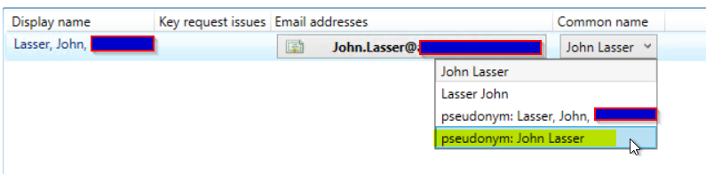

Subject Distinguised Name laut Konsole:
E=John.Lasser@whover.com, CN=John Lasser, SN=Lasser, G=John
Request failed. Error #-1 occured.
- Error -105 (Field 'DnAttributes.CommonName, DnAttributes.GivenName, DnAttributes.SurName, DnAttributes.Pseudonym'): Invalid parameter combination. Please that check the parameters match the API specification.
Auch manuell nochmal anfordern ging nicht.
Weder "CN = John Lasser" noch "CN = Lasser John"
Dieser hier ging durch:
E=John.Lasser@@whover.com, CN=pseudonym: John Lasser, pseudonym=pseudonym: John Lasser

Pseudonym geht nur weil dabei andere Regeln greifen.
Ob es zu guter letzt noch ein Problem bei uns ist weiß ich nicht, es könnte auch am GlobalSign Profil liegen. Ggf. hilft uns das log weiter das zu klären
Nach der Aktualisierung auf 15.7 funktionieren die Requests wieder.
