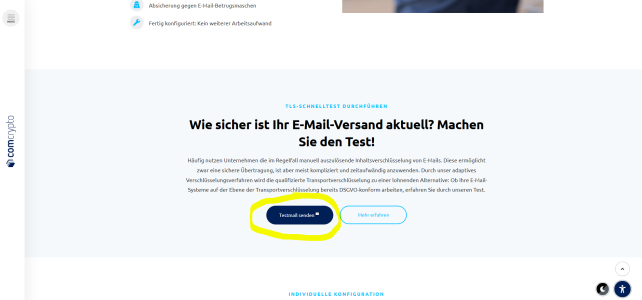

Eine Kundin hat mich auf das Tool von comcrypto (Testmail senden auf Startseite anklicken) aufmerksam gemacht, welches meldet, dass NoSpamProxy Cloud die Mindestsicherheit der TLS-Transportverschlüsselung beim Versand nicht gewährleistet.
Weiß jemand zufällig, wie das Testergebnis zu interpretieren ist? Direkt nachvollziehen kann ich es nämlich nicht.

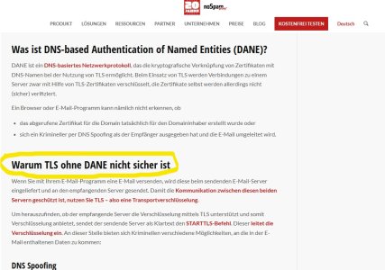

Was mir gerade noch eingefallen ist: NoSpamProxy Cloud unterstützt MTA-STS und DANE noch nicht, oder? Vielleicht gibt es dort auch einen Zusammenhang.
Die Einrichtung und Konfiguration der beiden Technologien ist Produkt unabhängig. Dies obliegt in diesem Fall dem Postmaster/Webmaster und dem Verantwortlichen für die jeweilige DNS-Zone.
Meines Wissens nach wird von NoSpamProxy DANE ausgewertet, wenn ein Eintrag vorhanden ist. Macht natürlich nur Sinn, wenn die betroffene DNS-Zone über DNSSEC verfügt. Bei MTA-STS bin ich mir gerade unsicher. Aber ich meine, dass dies noch nicht implementiert ist.

Ich habe nach einem TLSA-DNS-Eintrag für nospamproxy.com geschaut und keinen gefunden. Deshalb bin ich etwas stutzig.
Wir reden von zwei verschiedenen Dingen. Du redest von der Bereitstellung eines DANE Eintrags für (d)eine Cloud Instanz. Ich rede davon, dass NoSpamProxy einen vorhandenen DANE Eintrag des vermeidlichen Absenders auswertet (Link).

DANE ist mittlerweile für alle Shared Cloud Kunden aktiv ausgerollt.
Wir hatten damit bereits Ende letzten Jares begonnen und letzte Woche wurde dies final für alle ausstehenden durchgezogen =)
Wenn ihr nun eine Prüfung macht nicht wundern es werden einige Zertifikate angezeigt und das ist richtig so.

Im DANE record wird TLSA certificate usage als „3 1 1“ beschrieben. Wir machen damit ein explizites pinning auf den public key des aktuell genutzten Zertifikats in gehashter Form.
Eine simple Aufschlüsselung haben wir hier mal erklärt:

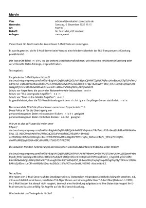

Entschuldigt die verspätete Rückmeldung.
[...] das sendende System prüft weder die Authentizität der Empfänger noch die Sicherstellung der Datenintegrität und das ist sowohl für personenbezogene Daten, als auch im Sinne der Informationssicherheit nicht zulässig. [...]
=> Der Testserver bietet keinerlei Sicherheit:
U.a. Testaufbau mit groben Sicherheits-Mängeln u. A. Zertifikat 01.01.1970, Schlüssellängen nur RSA 1024bit, unsichere Cipher Suites aktiviert, nur TLS 1.1 aktiv [...]
Hier steht es ausführlich: https://www.comcrypto.de/wissen/unsicheren-mailserver-aufsetzen & https://www.comcrypto.de/tools/mail-server-test
