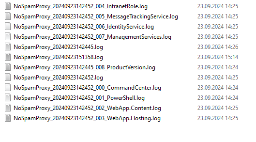

Immer noch alles weg.
Er findet zwar eine Installation die er updaten will, aber das Update ist innerhalb von ein paar Sekunden fertig und außer einer License.txt ist alles komplett weg
Welches Log willst du haben?
