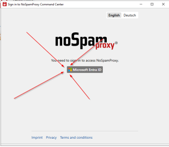

Beim Einrichten des Open ID Providers den Parameter Icon angegeben. Die Variable des Parameters enthält ein Favicon im Bytes Format.
New-NspOpenIdProvider -Name "MicrosoftEntraId" -DisplayName "Microsoft Entra ID" -ClientId "d5c573ba-7c5e-test-test-b8ec3424cfe6" `
    -ClientSecret $clientsec -DiscoveryEndpoint "https://login.microsoftonline.com/common/v2.0/.well-known/openid-configuration" -Icon $bytes
Rufe ich anschließend das NoSpamProxy Control Center auf, wird das Microsoft Logo angezeigt.

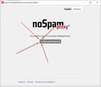

Danach habe ich die Konfiguration des OpenID Providers manuell überschrieben:
Set-NspOpenIdProvider -Id "$(Get-NspOpenIdProvider | Select -ExpandProperty ID)" -Icon  $bytes -Verbose
Danach wird das neue Icon auch angezeigt:
Nun frage ich mich, ist das ein Bug oder ein Feature? Mein Erwartungshaltung aktuell ist, dass wenn ich ein dediziertes Icon beim Anlegen angebe, dass dieses auch direkt übernommen wird. Wie sind eure Gedanken dazu?
Guten Morgen Daniel,
das fällt in die Kategorie Bug =)
Referenz: 45684
