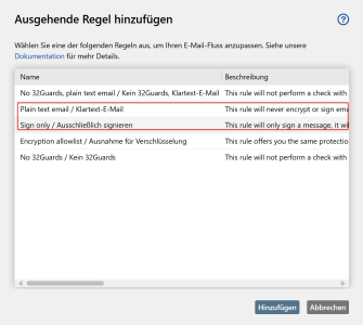

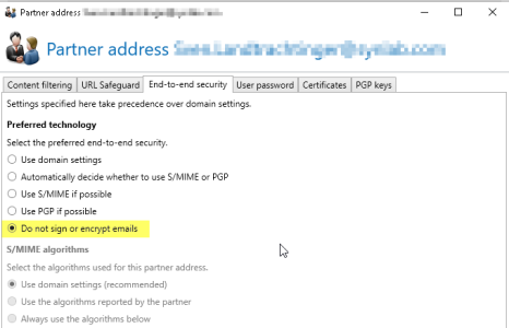

Hallo, wir prüfen gerade, ob die Umstellung von NSP onprem auf cloud für uns eine Option darstellt.
Es fehlt mir in der Cloud allerdings der Punkt, wo ich die Partner auf Empfängerebene granular konfigurieren kann, ob die Verschlüsselung genutzt werden soll oder nicht.
Leider haben wir sehr oft die Herausforderung, dass der Empfänger mit den Zertifikaten "nicht sorgsam genug" umgeht und diese schon mal "verlieren" - um das mal nett zu umschreiben. Dann müssen wir eingreifen und bei uns den Empfänger quasi die Verschlüsselung deaktivieren. Lästig, aber ein gangbarer Weg.
In der Cloud Variante gibt's das nicht? Das ist für uns - und einige unserer Kunden - aktuell der Grund, warum nicht auf die Cloudvariante gewechselt wird.
Wie gehen andere damit um?
Gibt's eine Lösung? Wenn ja, wie macht ihr das?
VG
Matthias
