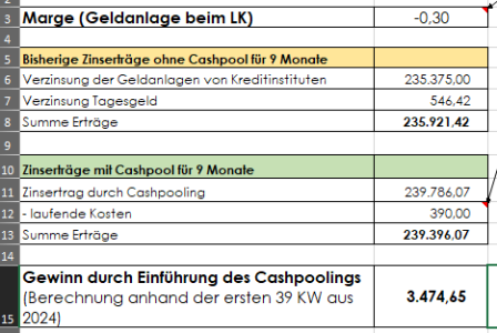

wir haben festgestellt, dass wenn ein Partner oder eine andere Person eine .xlsx-Datei schickt, der CDR diese überprüft und in ein PDF umwandelt es dabei gelegentlich zu sporadischen Datenfehlern kommt.
Das Original, welches ins Webportal hochgeladen wurde, ist korrekt.
Jedoch arbeiten die Mitarbeiter teils mit der PDF, da diese für sie ausreichend erscheint.
Als Beispiel haben wir eine Abrechnung erhalten, die im Original also im .xlsx Format so aussieht:

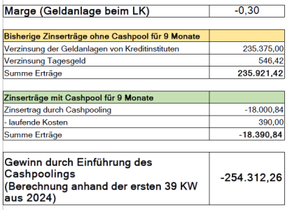

In der durch den CDR hochgeladenen PDF sieht das Ergebnis jedoch so aus:
Dies führte verständlicherweise zu erheblichem Unmut seitens der Unternehmensleitung.
Zunächst vermuteten wir, dass es sich möglicherweise um einen Bug in der Version 15 handeln könnte, die wir verwendet haben.
Nachdem wir jedoch auf Version 15.2 aktualisiert haben, besteht der Fehler weiterhin.
Woran könnte es liegen, dass Excel-Spalten einfach umgeschrieben werden?

Ich habe das Original so angepasst, dass der Abteilungsleiter es genehmigen kann, und lade die Datei hier hoch.
Der Fehler tritt auch weiterhin mit dieser Datei auf.
Wenn man sich die .xlsx zuschickt und er diese in ein .pdf konvertiert, sind in der PDF komplett andere Daten.
Hab es als .zip gepackt, darin ist die .xlsx
Bei der .pdf habe ich die erste Seite gelöscht, in dieser steht ja der Freigabestatus etc.

Es ist erst einmal unschlüssig warum das so ist und warum nur die Zelle betroffen ist und nicht auch eine der anderen Zellen.
Hier wollen wir uns die Struktur der Excel sowie PDF noch tiefer anschauen.
Fernab davon wird unsere interne Komponente darauf falsch reagieren, dies können wir nicht selbst beheben -> bleiben wir dran.
Wir evaluieren grade aber auch eine neue Komponente und werden intern entsprechend noch schauen was da mit deiner Excel passiert.
Es ist aber erstmal ein großes Rätsel was an dieser Zelle so "besonders" ist.

Jap. Wir haben letzte Woche die Evaluierung abgeschlossen und dein Problem tritt mit der anderen Engine nicht auf.
Was die Kernursache bei der alten ist wissen wir leider nicht und bisher haben wir dazu keine Reaktion :/
