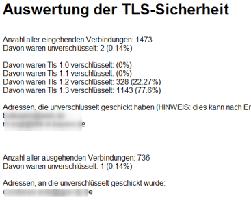

Ich lasse in der Aufgabenplanung das Skript Get-NspTlsReport laufen (https://github.com/noSpamProxy/Reports/tree/master/Get-NspTlsReport). Mir ist nun aufgefallen, dass ich bei "Tls 1.3 verschlüsselt" immer nur 0% angezeigt bekomme.
Hier nur mal ein Beispiel einer Mail, bei der es doch TLS1.3 laut Eintrag in der Nachrichtenverfolgung ist und da gibt es noch viel mehr von:
Auf Github habe ich keine neuere Version dieses Skripts gesehen.
Aber ich habe gerade den Fehler gefunden. In Zeile 245 (die unterste der folgenden Zeilen) muss zu Beginn die 12 in 13 geändert werden. Dann bekomme ich im Ergebnis nun auch Angaben für TLS 1.3

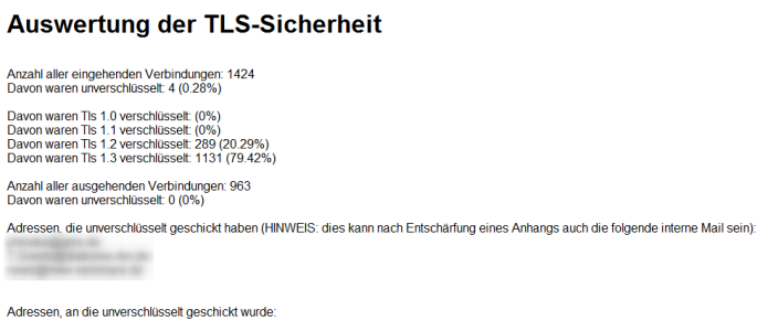

Einmal ist mir eben aufgefallen, dass die Anordnung in der Mail ein wenig verwirrend ist - keine Ahnung, warum ich das eben erst so gesehen habe.
Bisher ist der Aufbau im Skript ja so:
Und ich habe das mit den Adressen nun angepasst und direkt unter den jeweiligen Bereich ein-/ausgehend gebracht:
Das ist aus meiner Sicht auf den ersten Blick ein wenig leichter zu lesen.
Also nun so im Skript:
<body style=font-family:arial>
<h1>Auswertung der TLS-Sicherheit</h1>
<br>
Anzahl aller eingehenden Verbindungen: $($resultFromExternal.numberOfMessages)<br>
Davon waren unverschl&uuml;sselt: $($resultFromExternal.numberOfMessagesWithoutTls) ($percentFromExternal%)<br><br>
Davon waren Tls 1.0 verschl&uuml;sselt: $($resultFromExternal.numberOfTls10) ($percentFromExternalTls10%)<br>
Davon waren Tls 1.1 verschl&uuml;sselt: $($resultFromExternal.numberOfTls11) ($percentFromExternalTls11%)<br>
Davon waren Tls 1.2 verschl&uuml;sselt: $($resultFromExternal.numberOfTls12) ($percentFromExternalTls12%)<br>
Davon waren Tls 1.3 verschl&uuml;sselt: $($resultFromExternal.numberOfTls13) ($percentFromExternalTls13%)<br><br>
Adressen, die unverschl&uuml;sselt geschickt haben (HINWEIS: dies kann nach Entsch&aumlrfung eines Anhangs auch die folgende interne Mail sein): <br>
$($($resultFromExternal.sendersWithoutTLS) | Out-String)
<br><br><br>
Anzahl aller ausgehenden Verbindungen: $($resultFromLocal.numberOfMessages)<br>
Davon waren unverschl&uuml;sselt: $($resultFromLocal.numberOfMessagesWithoutTls) ($percentFromLocal%)<br><br>
Adressen, an die unverschl&uuml;sselt geschickt wurde: <br>
$($($resultFromLocal.sendersWithoutTLS) | Out-String)
</body>

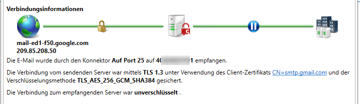

Und eben noch einmal geprüft, was denn bei "Adressen, die unverschlüsselt geschickt haben", so angezeigt wird. Für die dort eingetragene Mailadresse wird in der Nachrichtenverfolgung angezeigt:

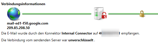

Und bei der angehaltenen Mail sieht es so aus:
Bei der dann erfolgreichen Mail so - die eingehende Verbindung wird als "unverschlüsselt" angegeben.
Ganz vereinzelt gibt es tatsächlich noch Mailserver, die unverschlüsselt einliefern. Das habe ich bisher noch nicht unterbunden.
Die Werte sehen in Stichproben korrekt aus.
Ich fände es halt nur gut, wenn die durch das Anhalten anschließend unverschlüsselt geschickten Mails vom NSP an den internen Empfänger irgendwie in dem Ergebnis nicht mit zu sehen wären. Dann wäre es wirklich auf den ersten Blick zu erkennen, welche eingehenden Mails ohne Verschlüsselung ankommen.
