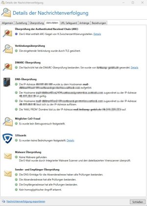

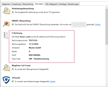

Interessant - ein test mit einer zugferd Rechnung
Ich habe das jeweils mal als Zugferd und einmal als xrechnung ausgegeben.
In der Weboberfläche sieht es etwas anders aus:
:O

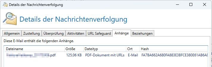

Ich habe jetzt mal die Erkennung einer Zugferd Rechnung getestet, bei uns uns zeigt er aber keine entsprechende Info unter den Aktivitäten an.
Muss dazu ein Inhaltsfilter aktiv sein, der die entsprechende Formate beinhaltet, oder sollte das generell auch so angezeigt werden?
Der Anhang an sich ist als "PDF-Dokument mit URLs" im Dateityp gelistet.

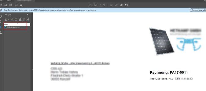

Hallo Sebastian,
das Problem scheint hier recht simpel zu sein:
Der PDF Datei fehlen notwendige Metadaten um sie als Rechnung einzustufen.
Da ist zwar das eingebettete X-Rechnungs Dokument drin, aber die PDF selbst erfüllt nicht die Anforderungen.
Womit hast du die Datei erstellt?
