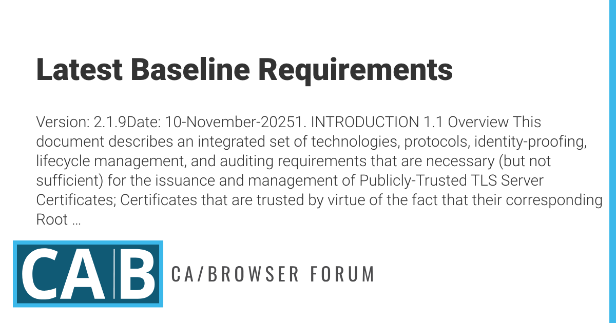

Bei S/MIME für Mailverschlüsselung haben wir im NSP durch die Nutzung der Schlüsselanforderungen bei Anbietern wie SwissSign ja keine Probleme. Selbst, wenn die Laufzeit sich verringern sollte.
Das ist mir neu. Das lese aus dem Eintrag des CAB Forum auch nicht raus:
