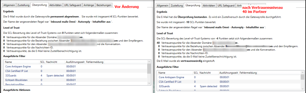

Haben NSP 15.1.0 im Einsatz. Irgendwie bin ich gerade ein wenig verwirrt, was mir hier bei zwei Mails in der Nachrichtenverfolgung angezeigt wird.
Mail von einem Arbeitgeber wird von 32Guards mit 2 bewertet - Multiplikator bringt dies auf 4 SCL und Mail wird abgewiesen. (Bereits als Fehlklassifizierung gemeldet.)
Dann für die Domäne einen Partner angelegt, da es diesen bisher nicht gab. Und hier ein festes Vertrauensniveau von 40 eingetragen.
Die nächste Mail wurde dann angenommen, aber mir kommt nun die Bewertung eigenartig vor.
Links gibt es die 4 SCL und so ist auch die Gesamtbewertung. Rechts nach Vertrauensniveau 40 für die Domain werden von 32Guards weiterhin 4 SCL vergeben. "Level of Trust" gibt 40 Punkte für die Domäne und dort wird von -4 SCL gesprochen. Im Ergebnis steht aber -10 SCL. Hätte hier nicht 0 (4 minus 4) stehen müssen?
Frage mich halt, was nun rauskommt, wenn z.B. der Reputationsfilter hier auch noch 4 SCL vergibt und es somit 8 SCL wären. Dann würden die -4 durch Level of Trust eigentlich eine 4 ergeben und somit "Mail abweisen". Daher verwirrt mich die -10 SCL hier in den Fall schon ziemlich.
Hier gibt es eine gute Übersicht und Erklärung. Dennoch würde ich mir manchmal irgendwo in der Nachrichtenverfolgung die Berechnung wünschen, insbesondere da alles auf 10 gekappt wird (und auch meine eigene Rechnung bisher nur recht selten überein gestimmt hat).
VG, Dimitri

Ich versuche mal etwas Licht ins Dunkel zu bringen:
Die eingestellten 40 Vertrauenspunkte werden ja angezeigt. Das sind die Level-of-Trust-Punkte. Diese werden in SCL Punkte umgerechnet indem sie durch -10 dividiert werden. So kommt dann der Wert von -4 SCL Punkten zustande, wie auch in der GUI angezeigt. Dann hat Level-of-Trust noch eine Gewichtung, die immer berechnet wird. Die Gewichtung für LoT ist die Summe aller anderen Gewichtungen der aktivierten Filter in der entsprechenden Regel. Wenn die Gewichtung bspw. 8 ist, dann wird -4 * 8 gerechnet, ergibt -32. Die SCL Scala endet bei -10 und daher wird dann abgeschnitten und es kommt -10 als Endergebnis heraus.
Das in die Nachrichtenverfolgung zu schreiben, ist aus meiner Sicht zu viel des Guten, wenngleich ich den WUnsch nachvollziehen kann.
