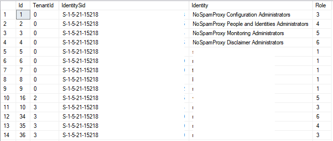

Die aktuelle Auflistung kannst du dir aus der Datenbank der Intranet Rolle holen, die findest du in der "[Configuration].[TenantRoleAssignment]".
Nehme ich. Daraus ergibt sich zwei weitere Fragen:
  • Wo finde ich die Definition der jeweiligen Role (z.B. 4)
  • Wo finde ich die Übersicht der möglichen Identities?
