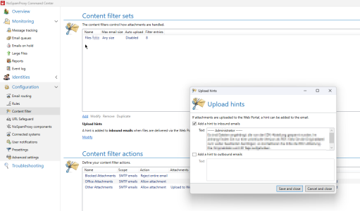

du meinst diese Funktion hier, richtig?
ja genau - hier ist der Text hinterlegt, der in der 15.5 noch ausgebracht wurde ...
