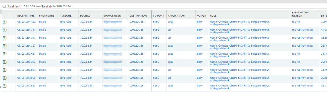

Ist Port 6062 zwischen Intranet Rolle und Gateway Rolle offen?
Sonst liegt die Replikation daran.
