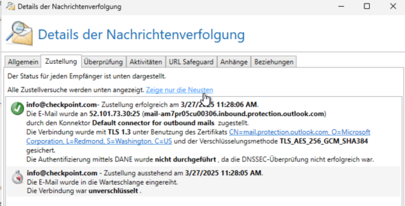

Und steht ja jetzt bei dir auch auf false und nicht mehr auf true:
Warum aber die Mail in der Queue landet und nicht verarbeitet wird, ist mir unklar.
Geh doch mal in den Message Track zu der Mail und klicke auf alle anzeigen:
