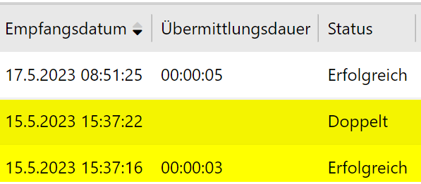

Denn wir haben seit Mai bei einigen Maildomänen die Situation, dass nur bei den besonderen Maildomänen, nach dem Mail abschicken 2 x eine Aussendung durchgeführt wird, worauf der NSP mit "Doppelt" diese Mail verwirft (meine Theorie). Mein erstes MS Ticket wurde schon geschlossen, "weil kein Fehler festgestellt wurde". Nun denke ich, ich muss meine Strategie ändern und setzte auf den Beweis der 2 Aussendungen MS gegenüber...
Parallel frage ich noch lieber hier die Community, was die davon hält. 2 Beiträge konnte ich schon finden, sind aber auch schon eine Weile her.
Gibt es neue Erkenntnisse? Kann ich den Status "Doppelt" evtl. abschalten? Wenn ja, wäre das schon für uns "obercool". Ich habe die Version 14.0.5, Das Symptom sollte aber schon weit zuvor aufgetreten sein. Es wäre schon eine Tolle Sache, wenn wir das gemeinsam ohne MS hinkriegen könnten! :)

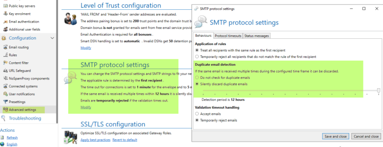

Also du kannst die Erkennung selbst deaktivieren:
Moin Sören,
ja, das wäre schon eine Möglichkeit, wenigstens um zu testen, ob wir in unserer Situation eine Verbesserung des Ablaufs in der Mailkommunikation bewirken können, denn so ganz bin ich mir ja nicht so sicher, ob ich da nicht auf einem "Holzweg" bin.

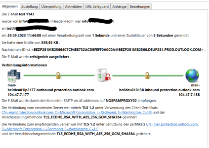

Hier ein Beispiel:
Es geht die erste Mail vom MS Server zum NSP zu, welche auch als "Erfolgreich" eingestuft wird.
Die zweite Mail folgt nach ca. 5-6 Sekunden und wird abgelehnt. Auch prima, die erste war ja "Erfolgreich".
Das, was mich nun verwundert ist, warum trotzdem nichts bei dem Adressaten ankommt. Es geht nichts raus!
Deshalb bin ich mir nicht ganz sicher und müsste es erst testen.

Moin Sören,
das ist ja der Oberhammer! Danke für den Screenshot! :)
Das probiere ich gleich aus und melde mich.
Gruß, Jürgen

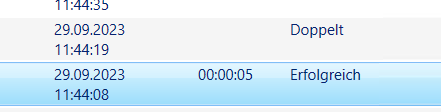

Moin Sören,
gut, dass ich den Test gemacht hatte und danke Dir für das aufzeigen der Funktion. :)

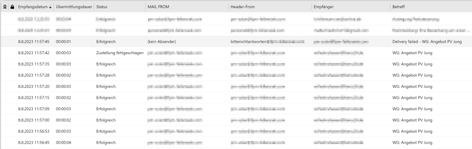

Ich habe einmal ein Screenshot aus der Web Frontend der Nachrichtenverfolgung des NSP gemacht.
Der Exchange Online hatte schlicht 9 Mal gesendet. Das 9. Mal hatte den Status "fehlgeschlagen". Die Firma hatte ich auch angerufen und gefragt, wie oft die Mail eingegangen sei. Nö, sie ist nicht eingegangen. Jedoch gab es womöglich aus dem eigenen Exchange Online Server eine Mail Info auf keine Zustellung.
Nun bin ich schlauer. Ich schalte die Überprüfung auf "Doppelt" wieder ein und versuche die Aktion mit den 9 Aussendungen gleich zu als MS Nachrichtenverfolgung dokumentieren, damit ich es MS schicken kann.

Moin Sören,

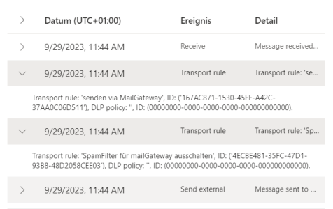

Also ich bin mir fast sicher das ihr irgendwo nen Loop gebaut habt..das müsste sich eigtl. mal jemand im EXO anschauen :(
Blöde Frage: wie authentifiziert sich der NSP gegenüber dem EXO? Ich denke mal per Cert...ist das ein Wildcard Cert?

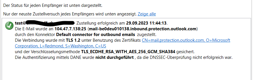

Ich habe leider mit EINEM O365 Kunden das gleiche Problem.
Der Kunde verschickt eine Mail. WENN der Empfänger ebenfalls im O365 liegt, dann geht der in den Loop.
Wenn der Kunde außerhalb vom O365 liegt, ist alles Super.
Ich habe meine kompletten Settings gegen einen anderen O365 Kunden geprüft.
Da läuft alles sauber..
Ich habe keine Ahnung was da los ist.
Der Witz ist, das der NSP sagt, alles ist gut und direkt danach sehe ich dann das doppelt.
Das ist dann der Log von der doppelten Mail im Log.
Was absolut dumm ist...
Die Originale (erste) Email kommt in dem Falle auch nicht beim Kunden an.

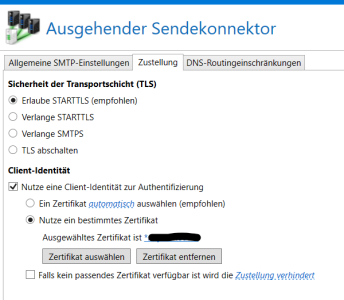

Microsoft macht da anscheinen im EXO nen first match wins auf Konnektoren, ihr kommt da mit einem Zertifikat an und dann nimmt EXO den Konnektor deines Kunden anstatt das in den Zieltenant zu routen. Passiert auch nur dort wo dein Kunde und sein Ziel sich den gleichen EXO Tenant teilen.
Microsoft Baustelle, nicht unsere :D ..super ärgerlich aber.
Alles klar.
Gut zu wissen. Also bei den O365ern immer aus.
Danke dir!

ja auch sonst würde ich das immer aus machen, es gibt auch Mailserver die kommen nicht klar, wenn man denen im TLS Handshake noch ne Client Identität sendet
Ich würde das wirklich nur dann anmachen, wenn es den Bedarf gibt sich per TLS selbst zu authentifizieren.
