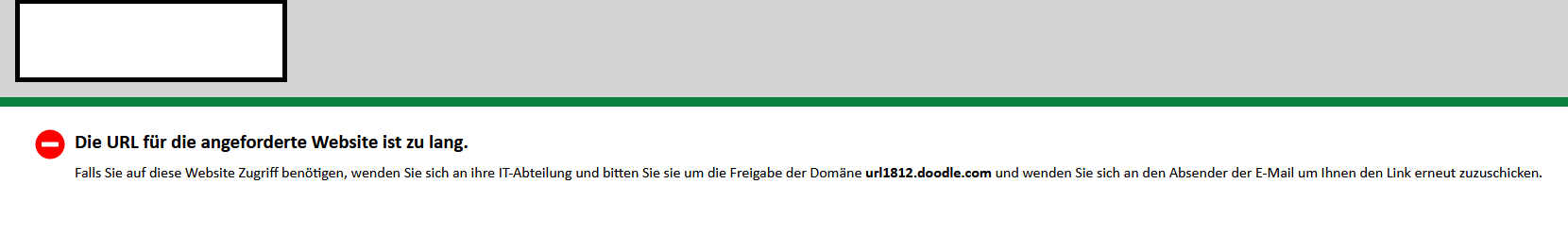

[font=Tahoma, sans-serif]Guten Morgen Zusammen, [/font]
[font=Tahoma, sans-serif] [/font]
[font=Tahoma, sans-serif]wir haben ein kleines Problem mit der URL Safeguard Funktion. Einige Kollegen bekommen die Fehlermeldung, dass die URL der angeforderten Website zu lang ist, speziell geht es hier um doodle.com. Die Domain ist eigentlich auf der NSP Whitelist. [/font]
[font=Tahoma, sans-serif]Das Problem tritt generell auf, wenn die Kollegen versuchen ihr Passwort zurück zu setzen. Hat jemand eine Idee wie ich das Problem lösen kann ? [/font]
[font=Tahoma, sans-serif]Gruß LTSEPP[/font]
es sind hier keine Whiltecards erlaubt.
wenn die domain doodle.com drin ist betrifft das nur doodle.com und www.doodle.com
für die Domain im Screenshot müsstest die ebenfalls Eintragen. Ist nur die Frage wie viele Subdomains doodle.com hat :)
Danke für die Rückmeldung, ich hatte gehofft, dass bezieht auch die Subdomains ein.
Gerne ...
du kannst jedoch mal versuchen ob es immer die selbe PW Zurücksetz Domain ist. Wenn ja dann diese Eintragen
