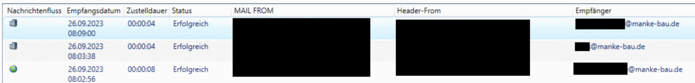

Ok, ich hoffe es wird hierduch ersichtlich:
Alle drei E-Mails sind von Extern an uns geschickt worden.
Zwei haben den Nachrichtenfluss ausgehend und eine eingehend.
Ne, das sind alles externe Sender, die nichts mit uns zu tun haben. Die hätten alle drei die Weltkugel für eingehend haben sollen.

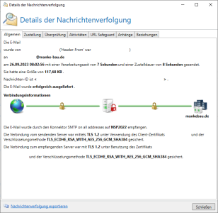

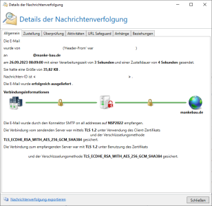

Anbei auch noch die Details von zwei der Mails:
Anhang anzeigen 545Anhang anzeigen 546

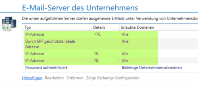

Sende mir mal bitte per PN den Messagetrack zu der Mail, die durch die Outbound Rule gelaufen ist und am besten noch Screenshots aus der Regel die getroffen hat, wie diese konfiguriert ist.

Problem war, dass dort ALLE eingetragen war anstatt Beliebige Unternehmensdomänen.
Alle ist grundsätzlich ne ganz ganz doofe Idee und kann mal schnell zum Blacklisting führen wenn man nen Bock schießt, aber dennoch Bug bei uns.
Hab mich grad am Kaffee verschluckt. Ist mit "Alle" nicht alle konfigurieren Domänen gemeint?
Wenn mit "Alle" nur die in NSP konfigurierten Domänen gemeint ist, verstehe ich die mögliche Gefahr nicht. Weil es doch nichts anderes als wenn ich die Domänen einzeln auswähle?!
nein, mit alle ist gemeint, was konfiguriert und nicht konfiguriert ist
