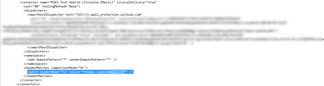

Hallo, danke für die Info.
Bekomme es nicht ganz zum laufen.
muss in der Konfiguration der Namespace auf * bleiben?
Siehe Screen. In der Konfig schick er alles an die Cloud.
Der Connector war im Inbound Bereich neu angelegt worden.
thx Thomas

mal bitte auf die Gateways gehen und auch die gatewayrole.config prüfen ob dort die veränderten Einträge enthalten sind. Sollten sie das nicht sein:
1. GW Rolle und Intranet Rolle stoppen
2. Eintrag hinzufügen und speichern
3. GW Rolle starten
4. in der MCC einmal den Konnektor öffnen und auf speichern klicken
