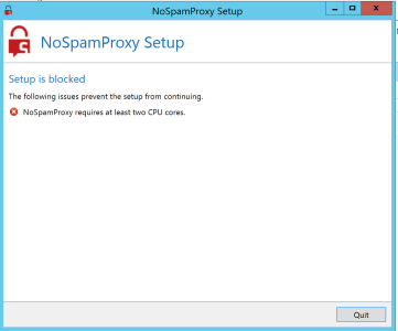

wir benutzen eine VM für NoSpamProxy und bekommen beim Upgrade auf 14.2.0.34 den folgenden Fehler:
Gibt es eine Möglichkeit, den CPU-Check während des Upgrades abzuschalten? Wir haben genug Cores im Einsatz, jedoch halt keine 2 Sockets für die VM.

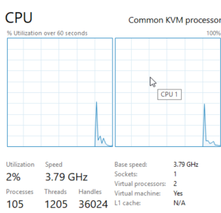

laut der Fehlermeldung geht es um Cores und nicht Sockets. Kannst du einmal einen Screenshot der aktuellen Konfiguration der VM posten. Dann vergleiche es gerne mit einer meiner VMs.
Ich habe vor nicht zu all zu langer Zeit (02.12.2023) meine NSP Instanz auf 14.2 aktualisiert. Die VM hat 1x Socket, 2x Cores.

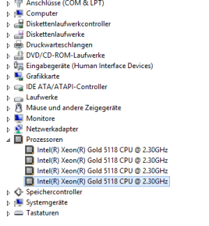

In der VM wird die CPU Konfiguration wie folgt dargestellt:

Hast du die Möglichkeit der VM temporär zwei Sockets a 2 Cores zu geben? Um so deine Vermutung mit den Sockets zu bestätigen bzw. zu entkräften. Weil die Info ist sicherlich auch für NSP wichtig, wenn es um die Eingrenzung bzw. Behebung geht.
Hi Daniel,
jetzt hat es geklappt. Ich musste über msconfig etwas an den "Prozessoren" ändern.
Danke für die Hilfe.
