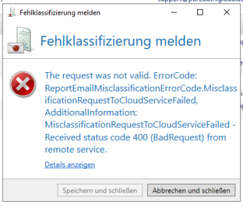

Seit ich (gestern) das Update installiert habe bekomme ich, wenn ich eine Fehlklassifizierung melden möchte folgenden Fehler:
ist das auch bei anderen so oder blockiert mein Virenschutzprogramm die Verbindung (ich habe weite Teile des Internets gesperrt...) bzw. hat sich der Aufruf verändert?

Die detaillierte Fehlermeldung ist:
Fehlermeldung: The request was not valid. ErrorCode: ReportEmailMisclassificationErrorCode.MisclassificationRequestToCloudServiceFailed, AdditionalInformation: MisclassificationRequestToCloudServiceFailed - Received status code 400 (BadRequest) from remote service.
Ort im Programm: bei Netatwork.NoSpamProxy.ManagementConsole.Connection.MailGatewayServiceRoleConnector.<ExecuteConfigurationOdataRequestAsync>d__20.MoveNext()
bei System.Runtime.CompilerServices.TaskAwaiter.ThrowForNonSuccess(Task task)
bei Netatwork.NoSpamProxy.ManagementConsole.MessageTracking.ReportEmailMisclassificationViewModel.<<SaveDataAsync>b__10_0>d.MoveNext()
bei Netatwork.NoSpamProxy.UI.ViewModels.MailGatewayViewModelBase.<ExecuteOperationAsync>d__59.MoveNext()
Zusätzliche Daten:
ErrorCode: MisclassificationRequestToCloudServiceFailed
Formatierte Ausnahme:
Nachricht: The request was not valid. ErrorCode: ReportEmailMisclassificationErrorCode.MisclassificationRequestToCloudServiceFailed, AdditionalInformation: MisclassificationRequestToCloudServiceFailed - Received status code 400 (BadRequest) from remote service.
Fehlertyp: Netatwork.NoSpamProxy.ManagementConsole.Connection.BadRequestException`1[[Connection.Odata.Configuration.ReportEmailMisclassificationErrorCode, Netatwork.NoSpamProxy.ManagementConsole.Common, Version=15.1.24185.929, Culture=neutral, PublicKeyToken=9060abc2e1cbe9f6]]
Fehlercode: 2148734208
