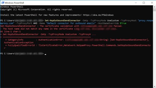

wir bekommen die Nachricht, dass wir den TCP Proxy umkonfigurieren müssen. Wenn wir dies gemäß Doku versuchen, erhalten wir bei Ausführung des PowerShell-Befehls die folgende Fehlermeldung:
Set-NspOutboundSendConnector : The certificate validation with <Name des Servers> failed.
- The host name did not match any name in the certificate (<smg.domain.de>, <disclaimer.domain.de>)
Wir verwenden dafür ein Zertifikat einer öffentlichen CA, bei dem man keine SANs zusätzlich hinterlegen kann. Wir haben auch schon den Parameter -HostNameOverride entdeckt, aber haben leider nichts in der Doku gefunden, welchen Wert man hier setzen müsste und ob er überhaupt hilft. $True und True haben nicht funktioniert.
Was müssen wir tun, damit der Befehl erfolgreich ist?
VG
Ben

Hi Daniel,
woher soll ich wissen, wie euer "internen Namen" lautet? ;) Wenn du damit z.B. nsp.firma.local meinst, dann ist das in der Tat so. dies betrifft eben alle TLDs, welche nicht öffentlich sind.
nun ja - interne Server verwenden selten einen öffentlich routbaren Namen, aber ich gebe zu, dass das auch mal vorkommen kann. ;-)
In diesem Fall wäre es lustigerweise sogar so, dass der Server einen "öffentlichen" Namen verwendet, da er in Entra Domain Services integriert ist, wofür man ebenfalls ein Zertifikat braucht. Das nur nebenbei.
D.h. wir müssten schlicht das Zertifikat um diesen Namen ergänzen und dann sollte der Befehl klappen. Mich würde dennoch interessieren, was der Parameter "-HostNameOverride" tut und wenn er das tun soll, was ich denke, warum es nicht funktioniert. Das kann vielleicht jemand anderes beantworten.
Ich hab einen Screenshot des Befehls und der Fehlermeldung beigefügt.
VG
Ben

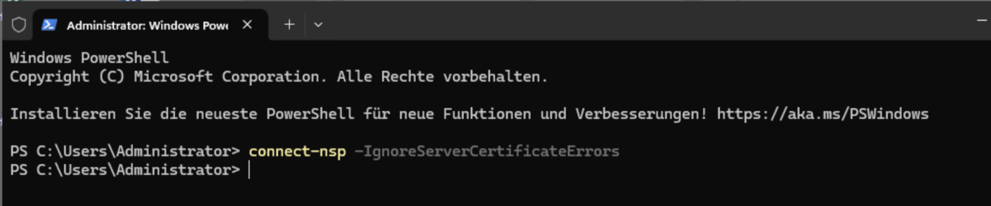

Zumindest hast Du noch den Parameter -IgnoreServerCertificateErrors mitgeliefert, der wird im Artikel nicht erwähnt.
Ich nehme mal an, wenn man den Befehl einfach so absetzt, macht er im Hintergrund automatisch das Connect-Nsp, aber eben ohne diesen Parameter. Wo hast Du den gefunden?

connect-nsp -IgnoreServerCertificateErrors
Den Parameter "IgnoreServerCertificateErrors" sollte man nur verwenden, wenn man ein Self-Signed-Zertifikat verwendet. Sonst fallen mögliche Probleme mit einem Zertifikat, welches eine (interne oder öffentliche) CA ausgestellt hat, nie auf.
