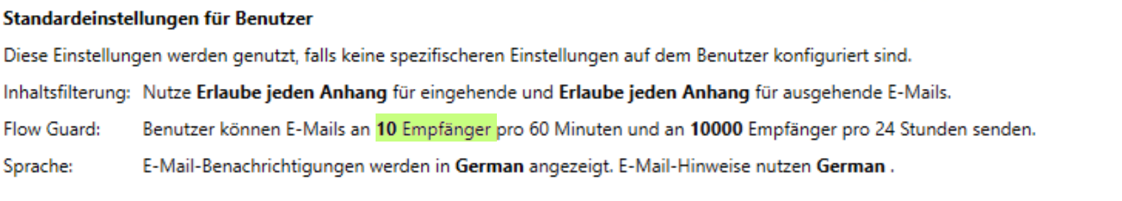

Immerhin könnte hier ja auch nur der Standardwert greifen, eine Abweichung via AD-Gruppe lässt sich ja nicht anweden ...

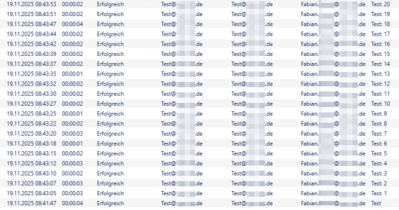

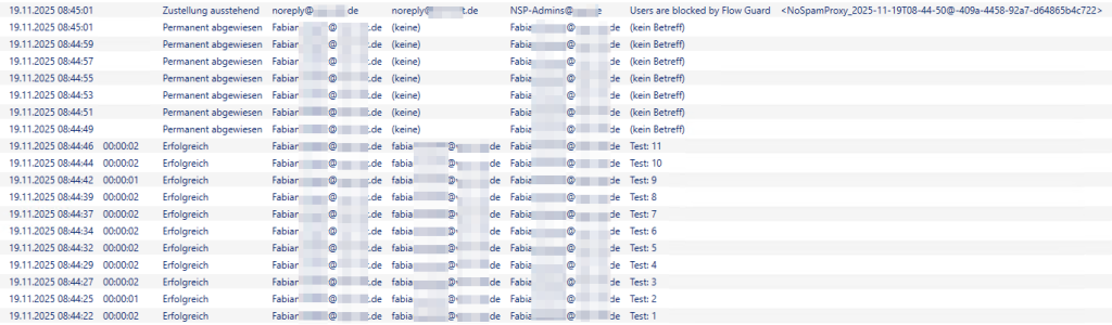

Ganz vergessen ich könnte es ja auch einfach testen .... anbei meine Testergebnisse aus der Laborumgebung:
10 E-Mails je Stunde:
Versand von erfundener Adresse:
Versand im Name eines importierten AD-Benutzer:
=> Der Flowguard scheint nur für Einträge unter Unternehmensbenutzer zu greifen.
Somit ist das Abliefern von E-Mails via Subnetz-Freischaltung o.ä. (keine Kontrolle der Absender/ vorherige Authentifizierung das der Absender auf einen Unternehmensbenutzer passt) ein offenes Tor sich die Reputation zu versauen wenn ein Prozess Amok läuft... Nicht dass das einem selbst passiert wäre :rolleyes:
