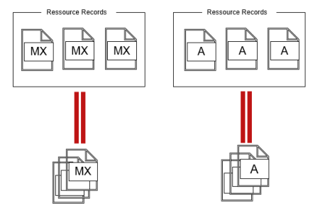

In der Praxis klappt dies durch die Gruppierung von Einträgen anhand des Typs und der Zone z.B. alle MX-Einträge, alle A-Eintrage in der Zone nospamproxy.com zu RRSets (Ressource Record Sets)
Diese RRSets werden dann gehashed und dieser Hash mit einem Private-Public Keypair (ZSK = Zone Signing Key) verschlüsselt.

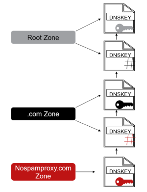

Die „Chain of Trust“ oder Bürgschaft wird via dem KSK (Key Signing Key) erreicht, dieser signiert den DNSKEY-Eintrag. Der Hash des öffentlichen KSK wird dann an die Elternzone übergeben, welcher diesen bei sich als DS-Record in unserem Beispiel bei der .com-Zone veröffentlicht.
Der Betreiber der .com-Zone wiederrum wird von der root-Zone signiert (gleiches Verfahren) und dieser wird per Definition vertraut!
Somit entsteht eine Kette des Vertrauens von der Root-Zone runter bis zu nospamproxy.com.

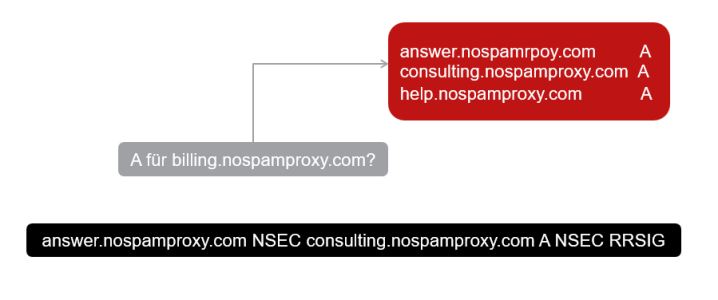

Eine nennenswerte Besonderheit ist noch der NSEC-Eintrag. Mit dem Hintergrund das DNSSEC immer eine signierte Antwort zurückgeben muss und NXDOMAIN kryptografisch nicht nachweisbar ist (Nichts hashen klappt nicht, Stichwort: DKIM auf leeren Body), wird ein NSEC oder NSEC3 Eintrag zurück geben.
Dieser beinhaltet als Antwort die Zone vor und nach der angefragten Zone.
Bespiel:
Frage:
Gibt es billing.nospamproxy.com
Antwort: Nein, den es existiert answer.nospamrpoy.com vor und consultung.nospamproxy.com danach der angefragten Zone!
Dies kann zur Iteration der Zonen und dem Aufdecken „versteckter“ DNS-Zonen führen, als Abhilfe wurde NSEC3 implementiert, was das Problem mindert, aber nicht löst – dies ist jedoch ein anderes Thema und soll nicht Bestandteil dieses Posts sein!

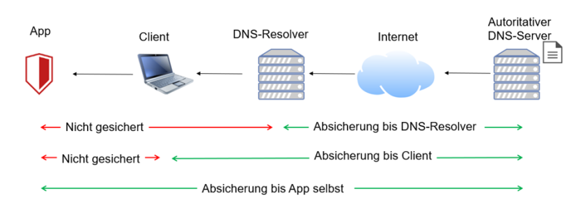

Wichtig in der effektiven Implementierung als Client ist die Position des DNS-Resolvers ist: Desto näher an der Applikation z.B. der NoSpamProxy-App selbst, desto sicherer die Antwort:

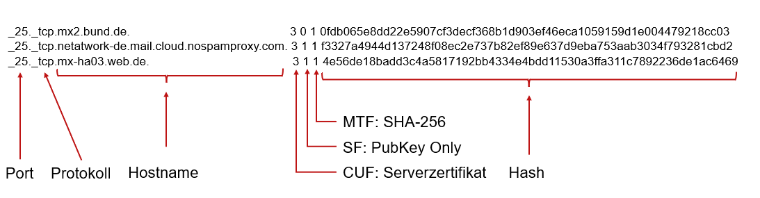

Hierzu werden Informationen wie der Port, das Protokoll, der Hostname, eine Reihe an Anweisungen zur Berechnung des Hashes sowie der Hash des öffentlichen Zertifikates in einem TLSA-Eintrag in der Zone, gesichert gegen Manipulation per DNSSEC, auf Anfrage mitgeteilt.
Ein exakter Bauplan mit allen Daten, der Weg zur Lösung und die Lösung selbst.

Schauen wir uns einmal den aktuellen, relevanten TLSA-Eintrag vom BSI, NoSpamProxy und Web.de an (die Hashes sind abgekürzt):
So sieht man das auf Port: 25, Protokoll: TCP der Hostname: netatwork-de.mail.cloud.nospamproxy.com für den E-Mailempfang zu erreichen ist.

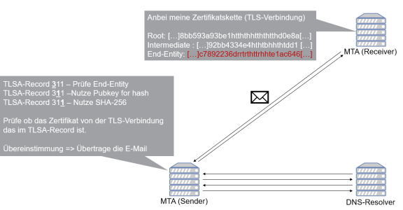

Der Hash (am Ende) kann wie folgt berechnet und verglichen werden: Beachte nur das Zertifikat vom TLS-Verbindngsaufbau, konkret "End-Entity" (intermediate/ root sind egal), bilde einen Hash des öffentlichen Schlüssels des Zertifikates und hashe diesen Wert nach SHA-256. Der Hash den du erhälst muss dem aus dem TLSA-Record entsprechen:
Mit Blick auf den Betrieb ist hierbei wichtig: Mit dem Wechsel des TLS-Zertifikates muss auch der TLSA-Eintrag angepasst werden.
Zum Glück des Admins kann es mehrere TLSA-Einträge gleichzeitig geben, somit kann der neue Eintrag schon verteilt werden, während das aktive Zertifikat demnächst ausläuft und rechtzeitig zuvor gewechselt wird.

die Umsetzung von DNSSEC, DANE und TLSA habe ich bereits vor rund 7~10 Jahren realisiert. In diesem Zuge wurde auch DNSSEC auf den lokalen DNS-Servern im internen Netzwerk aktiviert, um die Validierung möglichst nahe an Client und Server durchzuführen und so eine durchgängige Vertrauenskette sicherzustellen.
Mit der Verfügbarkeit von DNS over HTTPS (DoH) ist das das Thema Absicherung bis zum Client und auch Server bzw. App problemlos denkbar und praktisch umsetzbar. Allerdings wird damit die Komplexität nicht gesenkt sondern sogar erhöht. Was gerade die mögliche Fehlersuche deutlich umfangreicher gestalten kann.
Mich würde interessieren, wie andere hier die Balance zwischen zusätzlicher Sicherheit und steigender Betriebs- bzw. Troubleshooting-Komplexität bewerten.
