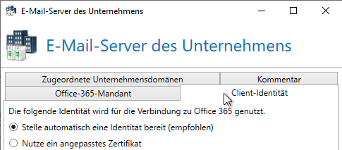

Das Zertifikat wird ausgerollt, wenn du das hier am M365 Konnektor im NSP aktiv hast:
Hallo Thomas,
da helfe ich gerne weiter :)

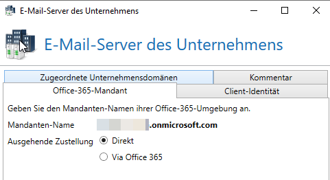

In den E-Mail Servern des Unternehmens hast du einen O365 Eintrag, vlt auch mehrere.

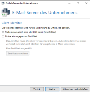

Innerhalb dieser Einträge bzw. bei der Erstellung hast du folgende Auswahl:
Die obere Option, welche der Standard ist, verursacht genau diese Zertifikatsanfragen. Hierbei handelt es sich um ein Zertifikat welches immer für einen O365 Tenant ausgestellt wird und im Exchange Online Konfigurations Skript/Guide namentlich angegeben wird. Damit wird sichergestellt, dass der NoSpamProxy mit diesem Zertifikat als Client-Identität eindeutig am Exchange identifiziert werden kann und somit ein korrektes Routing ermöglicht wird. NoSpamProxy kümmert sich dann vollständig automatisch um eine Verlängerung des Zertifikates und aktualisiert entsprechend auch die Konfiguration.
Alternativ kannst du im zweiten Punkt ein eigenes Zertifikat auswählen, dsa übernehmen wir dann auch überall verwendet, hier musst du jedoch als Admin darauf achten, dass das Zertifikat aktuell gehalten wird.

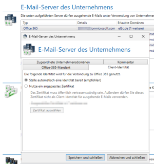

Auf der 2. Instanz, die wir für unsere eigene Mail-Kommunikation nutzen und jeweils als Test-Umgebung für neue Versionen und Tests herhalten muss, habe ich die 365er-Anbindung jetzt auf automatische Identität umgestellt (zuvor wurde das eigene Zertifikat genutzt). Das hat dann den Bezug eines Let's Encrypt Zertifikats ausgelöst.
Thomas

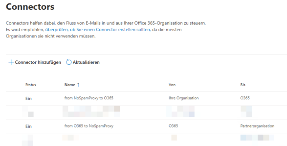

dann musst du aber im EXO am Konnektor aber auch den Namen angeben...der hat sich dadurch ja nun geändert und im schlimmsten Fall, sofern du das nicht tust, nimmt euer EXO die Mails nicht mehr vom NSP ab
Danke für den Hinweis. Funktioniert bisher alles ohne Namensanpassung. In EXO gab es mit der Umstellung im NSP (bisher) keine Veränderung bei den Konnektoren. Das ist jetzt bereits seit zwei Stunden so in Betrieb. Mails kommen rein und gehen raus. Ich behalte ein Auge drauf ...

Wenn du den Konnektor nach unseren Vorgaben eingerichtet hast im M365, dann akzeptiert dieser nur Mails von einem Server, dass sich mit entsprechenden Namen im Zertifikat meldet... da du das nun geändert hast, hat sich auch der Name des CN geändert... wollte es nur angemerkt haben.
Daran liegt es: Die Konnektoren sind auf IPv4-Adressen konfiguriert (restriktiert) und nicht den Zertifikatsnamen. Unsere Installation ist mittlerweile 10 Jahre alt, vielleicht war es damals so üblich. Ich werde die Konnektoren gelegentlich löschen und neu erstellen, damit wir uns hier im Standard bewegen 😉...
