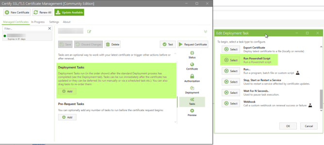

Ich lasse auf meinem produktiven NSP certifytheweb laufen, dass läuft ohne Probleme seit drei Jahren:
das tauscht auch direkt die Zertifikate im IIS und du kannst noch post hooks mitgeben wie das von Daniel um das direkt auf die GW Rollen zu binden:
Da die OPNsense u.a. als Reverse Proxy für den Exchange fungiert benötigt diese zwangsläufig auch ein Zertifikat, daher den Weg sich die Dateien direkt dort zu holen. Den Hinweis zu certifytheweb werde ich mir aber auf jeden Fall merken, auch für andere Projekte.
