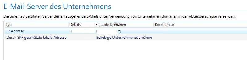

Danke für die Mithilfe - schlussendlich war ich zu ungeduldig:
Ich habe beim Hoster in den DNS Einstellungen include:spf.protection.outlook.com hinzugefügt.
Dann habe ich unter Konfiguration -> E-Mail-Routing -> E-Mail-Server des Unternehmens folgendes eingestellt:
und dann nicht lang genug gewartet... :rolleyes:
Nach ein paar Stunden ging es dann...
