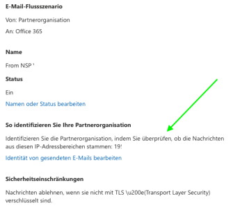

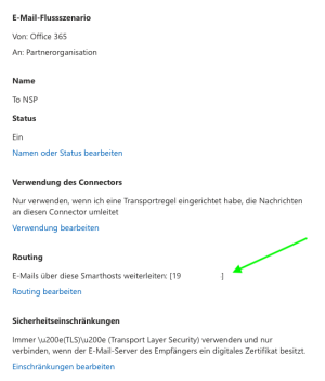

Im EXO:

Deine Screenshots zeigen nur den Ausgang aus Sicht des Exchange Onpremises Servers (ins Internet zum NSP/ FW für die Domain "*" bzw. zu EXO nach Office 365 mit domain.mail.onmicrosoft.com), diese passen meines Erachtens. Die wichtigere Frage ist der Eingang - letztlich leitet der EX die E-Mails an migrierte Konten ja nicht weiter, sondern bounced diese.
Hier müsste es auch Zuweisungen geben, welche IP an welchen Konnektor geht und welche Berechtigung somit greift.
