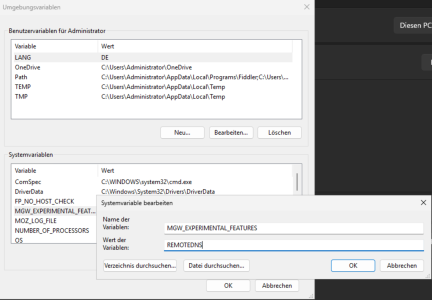

Was du probieren kann, wir tauschen die DNS Lib aus und haben sie schon als hidden feature im NSP, zu setzen auf der GW Rolle:
oder : [Environment]::SetEnvironmentVariable("MGW_EXPERIMENTAL_FEATURES", "REMOTEDNS", "Machine")
Starte danach mal den Server neu und schau ob dann das Problem behoben ist.

Wow, das hat auf Anhieb funktioniert. Variable eingetragen, neugestartet und fertig.
Vielen Dank Sören :)
