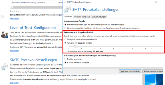

kurze schnelle Vermutung, hier vielleicht?
ok dachte das wäre vielleicht was gewesen.

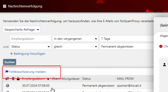

@Sören wie meldet man Spam bei euch? In den Docs habe ich "Klicken Sie Fehlklassifizierung melden unterhalb des Detaildialogs." gelesen, finde so einen Button jedoch nicht. Weder im Windows GUI noch im Webinterface. Bin noch auf NSP 14. Habe es jetzt per mail an spamreport@nsp gemacht aber gibt's keine Funktion, die das deutlich erleichtert?
ähm... update machen, dann taucht er der Button auf

bin nun auf 15.1 und der neue Button ist nun da.
1) Ist das korrekt, dass der Link im Webinterface noch nicht da ist oder bin ich blind? Finde ihn nur in der mmc-Version.

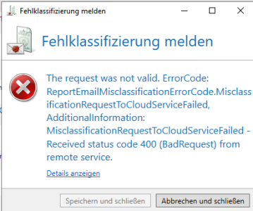

2) ich kann das Verhalten von Tim321 bestätigen, bei mir kommt derselbe Fehler. Habe auch in der FW geschaut ob da irgendwelche verrückten Pots verwendet werden und habe spontan nichts unpassendes gesehen. Aber das soll hier erstmal egal sein und kann im anderen Thread behandelt werden.
Fehlermeldung: The request was not valid. ErrorCode: ReportEmailMisclassificationErrorCode.MisclassificationRequestToCloudServiceFailed, AdditionalInformation: MisclassificationRequestToCloudServiceFailed - Received status code 400 (BadRequest) from remote service.
