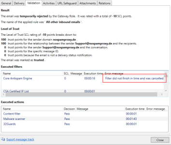

wir haben gerade schon versucht bei euch ein Ticket zu erstellen, das hat wohl auch nach einigen Versuchen der Zustellung geklappt. Nichts desto trotz kommt aufgrund der Problematik die Antwort nicht mehr rein.
Die Laufzeiten bei den einzelnen Filter sind ungewöhnlich lang und vermutlich reicht ihm die Zeit dann die Zeit nicht mehr für die Core Antispam Engine und er meldet dann "Filter did not finish in time and was cancelled".
Da wir hier massiv Probleme auch in unserer Managed Umgebung haben, wäre die Bitte, dass wir per Telefon oder Teams kontaktiert werden.
Ticketnummer (ist jetzt ja auch kein Staatsgeheimnis und enthält keine Kundendaten): NAW-85787-P8K7F1

Intern nutzt der NSP ja die Core AntiSpam Engine. Wir haben als AV-Lösung auf dem Server auf Sophos umgestellt. Die beiden mögen sich (verständlicherweise) nicht.
Als Lösung bzw. Workaroung gibt es 2 Möglichkeiten:
1. andere AV-Lösung, die kompatibel ist
2. den Core Antispam-Service regelmäßig neu starten (angefangen bei 1x am Tag außerhalb der Betriebszeiten).
Da der Antispam-Service sowohl für Malware-Scanner als auch für den Antispam-Filter zuständig ist, setzen diese aus bzw. bearbeiten eine E-Mail so lange, bis sie irgendwann abgewiesen wird. Durch den regelmäßigen Neustart des Dienstes lässt sich dies umgehen.
