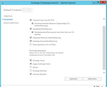

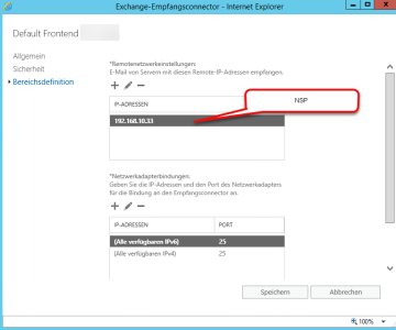

Ich habe das mal alles aufgeschrieben, wie auf dem Exchange der Empfangsconnector eingestellt ist.
Exchange-Administrative Center -> Nachrichtenfluss -> Empfangsconnectoren -> Default Frontend EXCHANGE
- ✓ aktiviert
- keine Protokolierung
- ✓ Transport Layer Security (TLS)
- ✓ Domänensicherheit aktivieren (Gegenseitige TLS-Authentifizierung)
- ✓ Standardauthentifizierung
- ✓ Standardauthentifizierung erst nach dem Start von TLS anbieten
- ✓ Integrierte Windows-Authentifizierung
- ✓ Exchange-Serverauthentifizierung
- ✓ Anonyme Benutzer
- Remotenetzwerkeinstellungen: 172.18.1.10 (IP des NPS-LAN)
- Netzwerkadapterbindungen: Alle verfügbaren IPv4 / v6 Adressen: Port 25
- FQDN: Exchange.powerlan.de

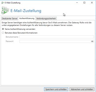

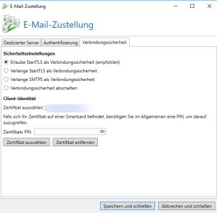

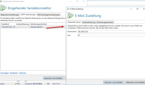

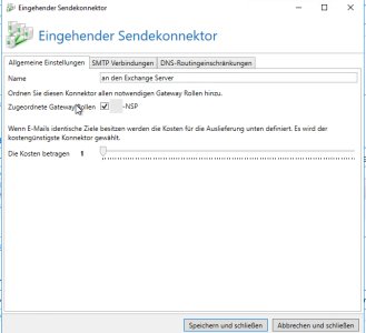

Mal Screenshots vom exch. Empfangs Konneektor.
Das Zertifikat ist aber abgelaufen wenn die Angabe korrekt ist.
also zum veranschaulichen.
der Exchange Beispiel bei einem Kunden.
und
am NSP Eigehender Sendekonnektor:
dann
dann
dann
Wichtig ist das halt intern ebenfalls TLS benutzt wird, und das Zertifikat gültig ist.
Ohne das meldet er im Log immer wieder das die Verbindungen nicht alle TLS gesichert sind.
