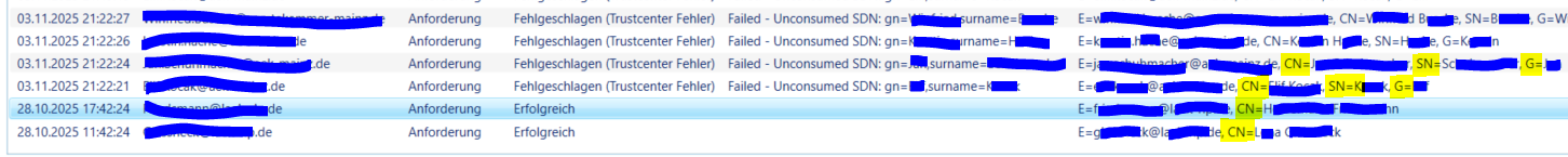

Unter Unternehmensbenutzer - EMail Adressen - Zugeordnete Zertifikate - Zertifikate :
Ausgestellte Zertifikate werden manchmal nicht automatisch auf "Signieren/Verschlüsseln unterstützt und ausgewählt" gesetzt.
Es ist dann nur "Signieren/Verschlüsseln unterstützt" ausgewählt.
Sowohl bei Nutzern mit dem ersten und einzigsten Zert (so wie im Bild) als auch bei Nutzern welche schon das zweite oder dritte Zert automatisch zugewiesen bekommen.

Hast du noch einen alten request von v15.2 in der Konsole?
War der erfolgreich? 🤔
Ja, ich habe noch 2 erfolgreiche Anforderungen vom 28.10.25 in der Konsole. Das war VOR dem Update.
Was auffällt: in der alten Anforderung war nur CN= enthalten.
In den neuen Antägen CN= + SN= + G=
