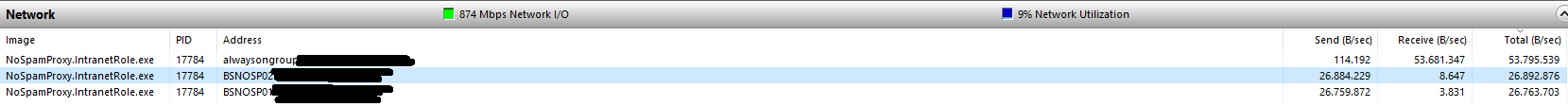

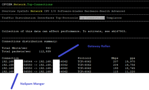

wir haben seit mehreren Wochen ein ungewöhnliches Verhalten bei unserer NoSpamProxy-Infrastruktur beobachtet:
Die Anwendung NoSpamProxy.IntranetRole.exe verursacht einen konstanten Netzwerktraffic von über einem Gigabit zwischen unseren Gateway-Rollen und dem SQL Server 2022 Datenbank-Cluster.
Obwohl der laufende Betrieb bislang nicht beeinträchtigt zu sein scheint, wirkt dieses Verhalten auffällig und untypisch. Es sieht so aus, als würde die IntranetRole.exe große Datenmengen von der Datenbank lesen und diese an die Gateway-Rollen weiterleiten – möglicherweise in einer Art Endlosschleife.
Neustarts haben wir natürlich schon mehrmals druchgeführt.
Ein Support-Ticket können wir leider nicht eröffnen, da wir aktuell keinen Supportvertrag mit NoSpamProxy haben. Dennoch möchten wir darauf hinweisen, dass dieses Verhalten nicht wie normales Systemverhalten aussieht und möglicherweise auf einen Bug hindeutet.

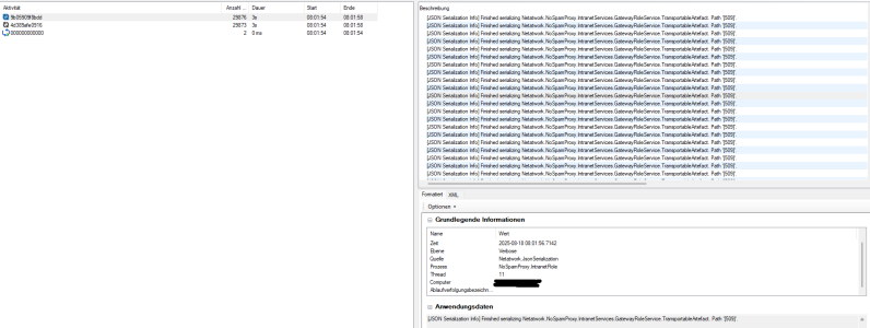

Das hätte ich im Debug Log gefunden -->
Debugs von wenigen Sekunden -->
einen Bug würde ich mal ausschließen, dann wären mehr als 1 Kunde betroffen ;)
Aber dennoch stimmt bei dir irgendwas gewaltig nicht :( Man sieht ja anhand dessen:
Das dort Artefakte liegen, die nicht repliziert werden. Eine Lösung habe ich aber auch nicht, ich habe mal bei den Kollegen nachgefragt ob die spontan eine Idee haben. Sobald ich eine Antwort habe, melde ich mich.

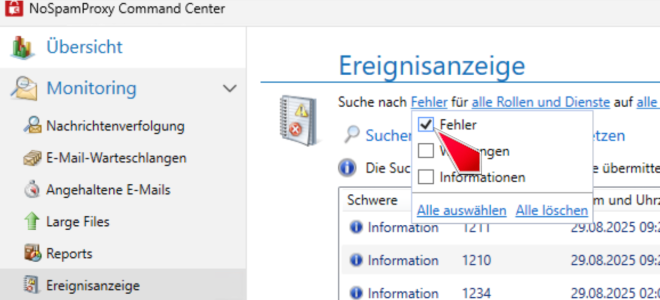

Habt ihr das Webportal im Einsatz und im NoSpamProxy eingerichtet? Welche Version des NSP kommt zum Einsatz?
Zusätzlich wäre es sinnvoll, wenn du mal nach den Fehler schaust:
Taucht dort so eine Meldung auf?
Error: The Windows Store does not support adding certificates.
Message:
Error type:
System.NotSupportedException
Error code: 2148734229
Das Webportal ist auf beiden Gateway Rollen mit drauf.
Version ist 15.5.0 -->
Ich habe zwar Fehler im Eventlog, aber die sind meistens auf Neustarts durch Windows Updates zurückzuführen, letzter Fehler z.B. 17.08.
Okay... dann ist es das nicht.
