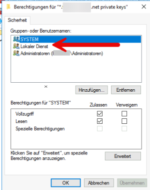

Via mmc. zertifikate Computer - das Wildcard - Schlüssel Verwalten - rechte an System und lokaler\Admin
Edit:
habe am Privaten Schlüssel den benutzer "Lokaler Dienst" hinzugefügt.
bisher alles grün
1.
2.Lokaler Dienst hinzufügen - Speichern / Dienst neustarten

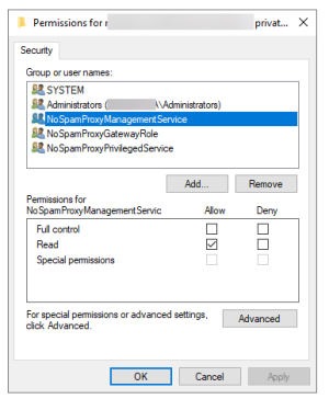

Hallo Frank,
ich habe mal auf meinen Instanzen nachgesehen und dort ist überall im Zertifikat bei den Berechtigungen die drei NSP Accounts eingetragen.
Mit dieser Konstellation habe ich bis dato keine Probleme gehabt.

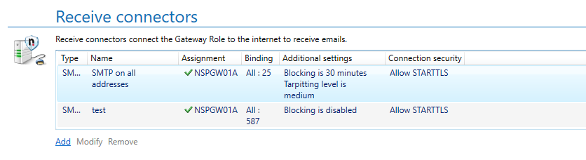

Hallo Frank,
ich habe einen neuen Empfangs Konnektor, welcher auf Port 587 lauscht und STARTLS verwendet, angelegt
Danach alle NSP Server (Intranet und Gateway) neu gestartet. Leider konnte ich da Problem nicht nachstellen. Wobei das bei mir verwendete SSL-Zertifikat kein Wildcard ist.

Ich beobachtete den Ordner C:\ProgramData\Microsoft\Crypto\Keys
Importierte das Zertifikat und sah dann den "Privaten" Schlüssel im Verzeichnis oben.
Dort dann Eigenschaften und Sicherheit und dort den Benutzer "NT Service\NoSpamProxyGatewayRole" Hinzufügen Lesen setzen,
GW Rolle neustarten.
Fertig Fehler waren weg,

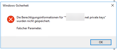

Aber bei Punkt:
  1. Fügen Sie die Gatewayrolle über Hinzufügen > Objektname "nt service\NoSpamProxyGatewayRole" hinzu und geben Sie dieser Leseberechtigungen auf den Schlüssel.
das klappte nicht mehr wegen dem Fehler, hier nochmal der Screenshot:
Möglicherweise liegt es aber, wie du auch schon vermutest hast, am WIndows Server selbst.
