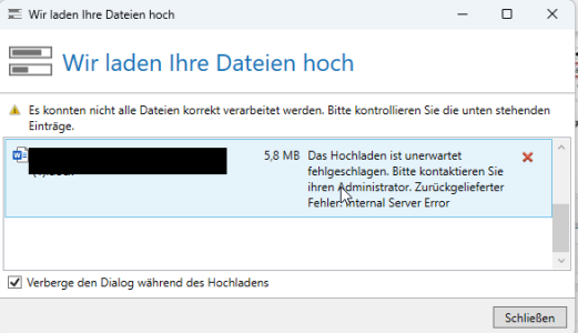

Nach dem Update auf die Version 15.1 können keine Dateien mehr über das Outlook Plugin für Largefile hochgeladen werden.2026-01-20 12_16_07-000140.png
in Command Center wird alles als Okay angezeigt.
der Zugriff auf die URL https://......./enQsig/ für Encryption ist ohne Probleme möglich.
-Auffällig ist dass sich der Dienst NoSpamProxy - Core Antispam Engine nicht mehr starten lässt, da die EXE nicht mehr vorhanden ist. evtl wurde das seitens NSP-Update deinstalliert und wird evtl nicht mehr benötigt. Ich habe hierzu in den Update Anleitungen nichts gefunden.
Die Rechte auf lokale Verzeichnis für die Datenablage auf dem Server habe ich geprüft und diese sind hinterlegt.
hat jemand eine Idee wo das Problem liegen könnte.
Das WebPortal lässt jede Datei durch die CoreAntiSpam-Dienste prüfen. Das wird aus meiner Sicht schon der Fehler sein. Es ist wirklich seltsam, dass die Exe-Datei fehlt. Im Zweifel einfach die Installation mal reparieren lassen.
