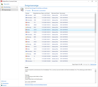

ich bin etwas am Verzweifeln, da eine frische Neuinstallation von 15.7 nach einem Neustart in endlosen Fehler in der Ereignisanzeige endet und NPS nicht mehr funktioniert.
Ausgangssituation: wir haben noch 2x 14.x Installation bei 2x Kunden und ein Upgrade auf 15.x hat mehrere Male nicht funktioniert. Ein Telefonat mit dem Support hat empfohlen, dass ich idealerweise eine komplette Neuinstallation mache, da die Installation von 12.x kamen und der Support sich die Fehler (andere Fehler als unten) auch nicht ganz erklären konnte. Im Gespräch wurde mir gesagt, dass ich auch SQL Server 2025 verwenden kann, wegen dem Vorteil der großen SQL-Datenbank-Größe.
Somit komm ich zum ersten Versuch:
- frische Neuinstallation von Windows Server 2022 inkl. allen Windows Updates
- SQL Server 2025 Express installiert (scheint nicht die Ursache zu sein)
- TrendMicro Apex One Agent installiert als Viren-Scanner
- NoSpamProxy 15.7 installiert
- alles eingerichtet, alles hat wunderbar funktioniert
- TLS/SSL-Best-Practice ausgeführt und Server neugestartet
- Boom -> nur noch Fehler

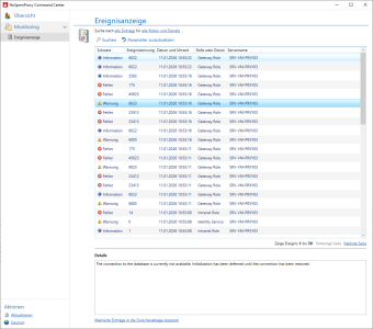

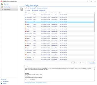

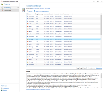

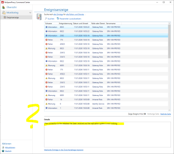

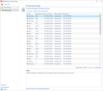

Es sind so viele Fehler, aber ich glaube das Kernproblem ist in allen das Gleiche, dass die Datenbank nicht erreicht werden kann bzw. der Server nicht gefunden wurde. Das macht aber irgendwie kein Sinn, weil die Installation ohne Probleme funktioniert hat und die Datenbanken auch existieren, ich kann mich per SSMS einloggen auf den Server. Ich konnte im ersten Versuch auch alles wunderbar einrichten, aber sobald der Neustart ausgeführt wird, funktioniert es nicht mehr.
Hier ein paar Ausschnitte, bitte sagt mir, falls ich noch was anfügen kann:
Ich habe den Call Stack mal gekürzt, sonst ist das alles ewig lang.
Hat jemand eine Idee?
Danke!
VG
Burak
Error, Quelle Identity Server, Event ID 0
Category: IdentityService.Services.HttpSysAuthenticationSchemeService
EventId: 0
Cannot update HTTP.sys authentication scheme. Will be retried shortly.
Exception:
Microsoft.Data.SqlClient.SqlException (0x80131904): A network-related or instance-specific error occurred while establishing a connection to SQL Server. The server was not found or was not accessible. Verify that the instance name is correct and that SQL Server is configured to allow remote connections. (provider: SQL Network Interfaces, error: 26 - Error Locating Server/Instance Specified)
