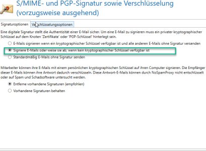

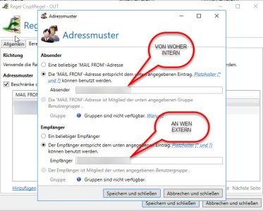

Hallo Carsten,
so eine Regel habe ich bei mir.
Diese sitzt an 1. Stelle - Allerdings nur von bestimmten Absender Adressen.
Es geht aber wohl mit "UND"
Sieht dann so aus:
Entweder beim Empfänger den direkt eingeben, oder Platzhalter nutzen sofern nötig.

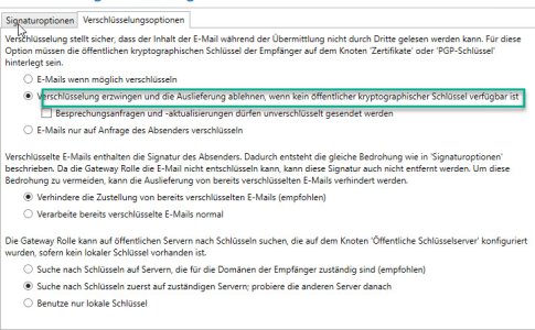

Bei Aktionen müsst es dann wie folgt sein
Ein Test von mir klappte,
über Outlook habe ich ohne Verschlüsselung ebenfalls probiert.
Mail geht dennoch nicht raus - über Betreff [Unverschlüsselt] ebenfalls nicht.
Probier es mal

Hallo Carsten.
Ich habe eine Regel "Outbound mails - Verschlüsselung erzwungen" und hier unter Nachrichtenfluss dann alle Mailadressen und Domänen eingetragen, auf die die Zwangsverschlüsselung angewendet werden soll.
In den Einträgen unter Filter bei Nachrichtenfluss dann jeweils
- "ein beliebiger Absender"
- bei Empfänger den mittleren Eintrag und z.B. als Eintrag dann *@md-bw.de
Wir haben dort u.a. alle Medizinischen Dienste eingetragen und dies ist dann eine oder-Verknüpfung. (also ich würde nicht mehrere Adressen in einen Eintrag im Filter packen - wäre mir bisher auch gar nicht in den Sinn gekommen)
Somit alles in einer Regel und dazu dann die notwendigen Aktionen in der Regel
